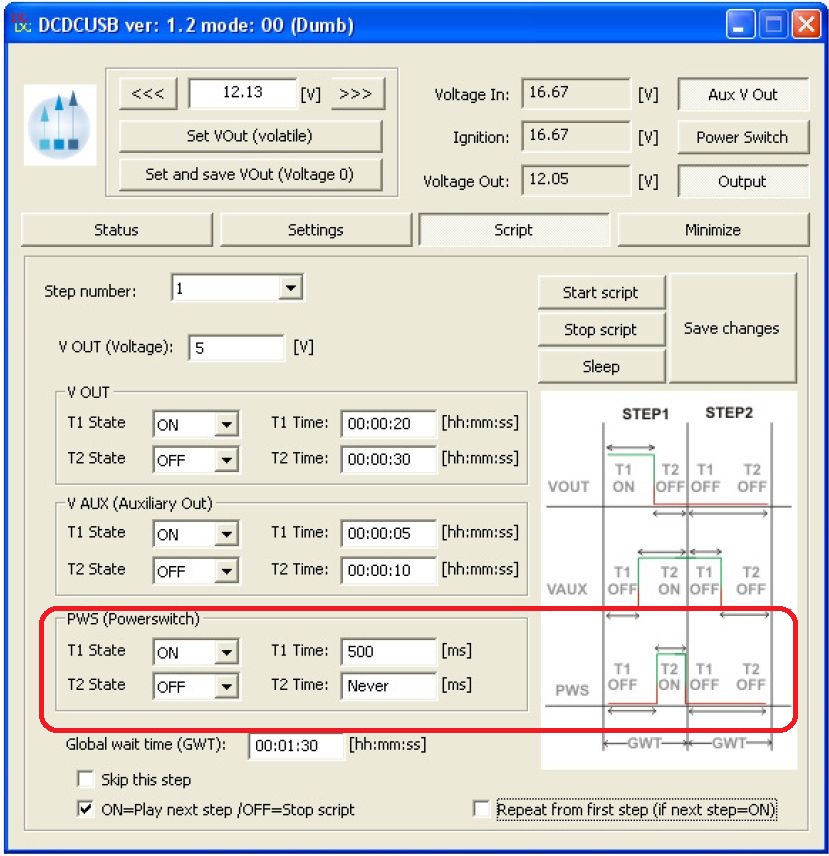

    Пока не проверял, но судя по картинке сигнал можно с задержкой сформировать. Выделил красным цветом.
    Если сделать Т1=OFF T1=5000ms, T2=ON T2=500ms
    Адаптеры приехали так что постараюсь сегодня протестировать.

    А эти скрипты то будут работать в автоматическом режиме- я так понял, что есть режим авто и есть скрипты и ещё 2режима других...
    Насколько я понял инструкцию, джампером выбирается режим- либо UPS, либо Авто, либо скрипт
    Объединение авто режима и скрипта под вопросом

    А если в настройках увеличить время нажатия power? Ssuprune помогло. мне нет
    Chip- ждём вердикта!
  8. #38
    По умолчанию Re: Питание ноутбуков, неотопов, нетбуков в автомобиле
    Еще нужно было Step N2 Настроить , сразу не увидел
