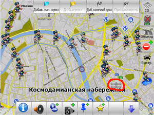

    Есть вопросы:
    1. Можно ли использовать в iGo8 "горячие клавиши"?
    2. В моей сборке в поиске по адресу забит Санкт-Петербург - можно ли поставить Москва?
    3. Где можно выставить масштаб карты с какого она стартует в 3D режимах?
    4. В качестве радара используется гаишник, он большой - можно ли его уменьшить до размера POI (рис.1)?
    5. Что означает кнопка замка на Рис.1?

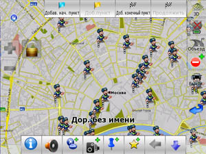

    6. После нажатия кнопки в боковом меню Позиция на карте (кружек еще в одном кружке) появляется артифакт на карте в виде иконки меню (рис.2) - можно его убрать?

    По 5-му вопросу смогу подсказать - замок фиксирует точку на карте после поиска, если его нажатием открыть, сможешь переместить её куда тебе надо.

    На вопрос 4 - заменил файлы speedwarn.bmp и speedwarn.spr

    по вопросам 6 и 7 (только для разрешения 800_600) достань из моего архива файлик и по такому же пути засунь в архив скина.
    Заодно и компас поправил

    По умолчанию Re: iGO 2008 для PC (продолжение)
    Спасибо "lefhl". Файл заменил, вот только в режиме без GPS-приемника ничего не изменилось. Артифакт остался, улицы выше, компаса нет :-(
    Завтра попробую в машине с GPS-приемником...

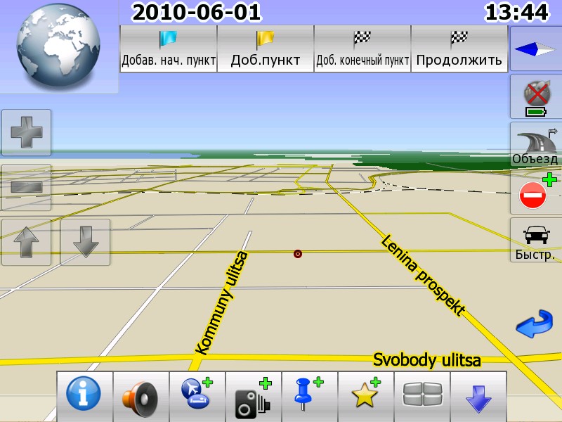

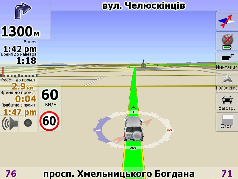

    Ну тогда скин в сборе.У меня все в норме.

    Спасибо "lefhl". На картинках скин отличный. Но отдельно скин приладить не удалось, при загрузке вылетает ошибка памяти :-(
    Можно попросить всю вашу сборку под разрешение 800х600.
    Буду примного благодарен.
