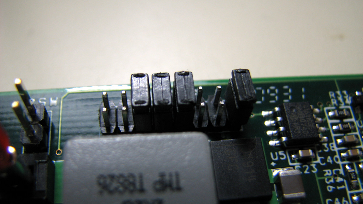

    Ага я тоже пламени не видел, так(см. вложение) выставлять не пробовали?
    Именно так и стоит.Но на результат не влияет.

    По умолчанию Re: Питание ноутбуков, неотопов, нетбуков в автомобиле
    Дак смысл так ставить доп.джамперы? Если нет доступа к прошивке блока, то смысл имеет. А так всё можно прописать в проге для блока питания...
    У меня вообще один ждампер всего стоит на седьмых контактах для активации режима auto и всё. Или может быть разница, если выставить режим вольтажа другой?

    Пользователь Аватар для ssuprune
    03.10.2008
    232
    я пробовал и с джамперами и без, но логику не понял
