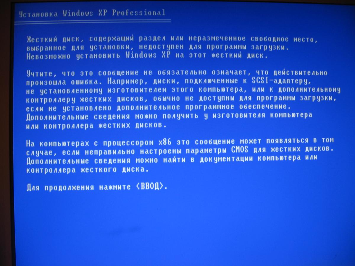

    Всем доброго времени суток!
    Все делал как написанно выше(дестрибутив скачал уже правленный от сюда, форматнул под NTFS сделал активмым раздел, закинул в корень диска файлы архива - из папки NTLDR и FLOPPY).Все вроде как сказанно!
    и все хорошо если бы вот этого не было!!!
    Подскажите пожалуйста!!
    USB HDD Samsung S1 120gb
    Ставлю на нетбук acer aspire one через usb cd-rom.
    P.S. и через обычный комп пыался-все тоже самое.
    Моя ася - 426566147.
    Жду ответа.Заранее спасибо!

    Проблема скорее всего в том что не был создан загрузочный сектор.
    По второму сообщению выяснилось что переходник сгорел. Впрочем похожие симптомы бывают при ошибке при форматировании. Лечится форматированием Partition Magic или подобными утилитами.
