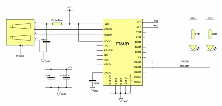

  7. #17
    13.02.2009
    220
    По умолчанию Re: Как подключить GPS модуль ublox tim-4A к компу?
    преобразователь вот по этой схеме.
    Высокий уровень Децибел опасен для здоровья!!!
  8. #18

  9. #19
    13.10.2010
    installator, это усб-ком конвертер, а сам ublox? схемка вижу в альтиуме нарисована(или это из даташита?), можно проектик поиметь, буду очень признателен за сэкономленное на рисование и отладку время, выдрал себе такой из цезаря , хочу себе один спаять, а то выкинуть жалко.
    зы. чип FT232 немного стабильней работает, то есть более похож на реальный компорт, чем пролифик, а PL бывает лучше только если приложение под него заточено.

  10. #20
    13.02.2009
    220
    Схемки нету так как она простая, ниже файлик с проектом в дип трейс, но там есть недочеты - площадка под 232 мелкая сильно, себе припаял так, но лучше исправить и остальные размеры проверить. R7 и R8 я не стал ставить, и эти выводы нужно местами поменять насколько помню? нужно RX-TX, Tx-Rx а соединено вроде Rx-Rx.....
