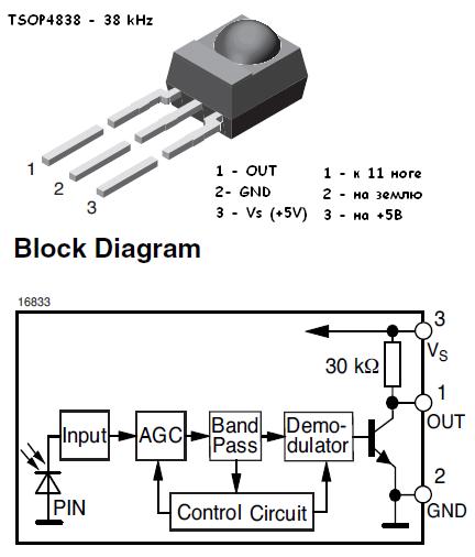

    По умолчанию Re: Управление компьютером, любым ИК пультом.
    Все сделал, распиновка оказалось другой, благо сам TSOP не сгорел. Нарисовал подсказку, действительно подключаеться все просто без каких либо доп. компонентов, тупо три ноги. До этого проверял с двумя пультами, от авто мафона LG и китайский пультик для компа, оба пульта этот приемник не видел, зато китайский пультик от какойто старой авто магнитолы запохал как надо, проверял дома, из любого угла комнаты брал на отлично.

    имхо в схеме не нужен никакой RC фильтр, а вот подтягивать data к 5в возможно придётся.
