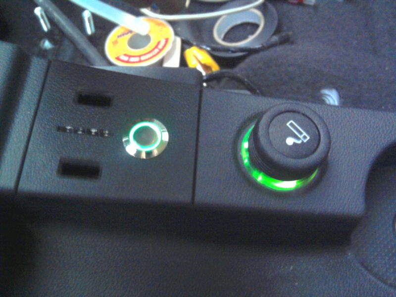

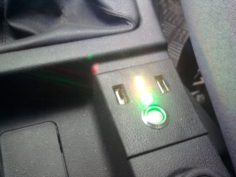

    Наконец то вывел USB, кнопку и индикаторы на центральный тоннель. Запарился снимать-ставить сидения.
    В итоге после сборки выяснилось что выведенные USB не работают. Оказалось китайцы не соблюдают цветовую маркировку линий USB в своих кабелях, в итоге соединив 2 кабеля по цветам, я получил инвертированные линии data+ и data-. Поэтому для винды все устройства "неизвестные". Чтобы не снимать сидение снова, я просто изготовил т.н. кросс-USB переходники =) Теперь USB работают. Пользоваться очень удобно
    Ещё диоды слишком яркие взял, ночью напрягают слегка

    Пару недель назад переподключил питание монитора. Оказалось что он в режиме ожидания жрёт приличный ток, 4-5 дней хватало чтобы разрядить аккумулятор. Теперь включается с кнопки на центральном туннеле вместе с компом
