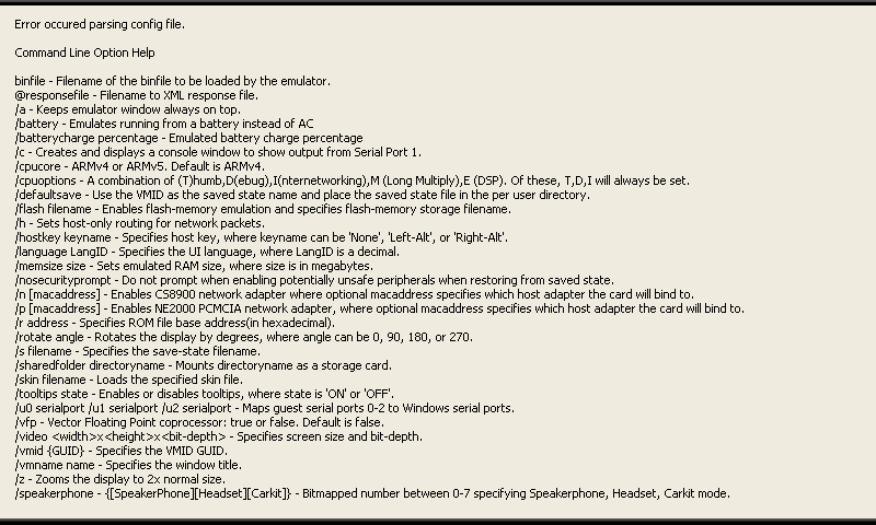

    Dj Gluk покажи где искать? твоя сборка у меня не запускается.выскакивает вот такое сообщение.
    Уменя тоже самое, копировал в корень, русских названий нет в названии, на домашней Win7 запускается, на XP SP3 выскакивает это окошко, какой для него .net framework нужен, у меня стоит только тот что с Centrafuse 3 шел, может в этом дело?

    При чем тут framework ? У вас просто кривой файл cfg!! Проверьте его.

    Скачиваю с шапки архив от Dj Gluk, распаковываю его на флешку, на домашнем компе с Win7 запускается, на буке с XP нет, вываливается сообщение, файл cfg не правил.
    Вопрос снимается был отключен файл подкачи, а оперативки 512 на буке, включил файл подкачки все заработало
