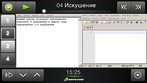

    Начало темы здесь.
    Идея плагина
    кнопки слева запускают приложение первым нажатием, скрывают вторым. При нажатии на окно приложения оно разворачивается на весь экран, поверх приложения висит полупрозрачная кнопка "свернуть", которая опять возвращает размер окна к прежнему виду. При долгом удержании кнопки приложения выдается запрос на закрытие программы.

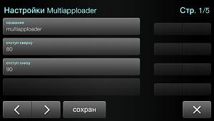

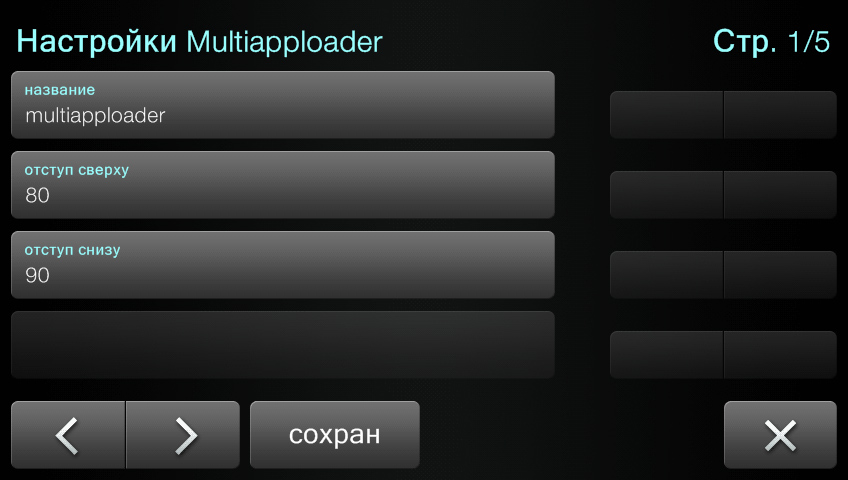

    3. Кнопку, сворачивающую приложение развернутое весь экран, теперь можно настраивать для каждого приложения индивидуально через стандартное меню настроек (предложение Alex_E)

    Я думал про двойной клик. Единственное что смутило - необходимость прокликивать каждое приложение. Это как раз тот случай, когда "одно на всех" упростит использование. С трудом представляю ситуацию, когда одно из приложений требует блокировки, а второе - нет. И число кликов возрастает соответственно числу приложений. Но все равно двойной клик лучше чем долгое удержание...
    Что касается прорисовки немасштабируемых приложений, наверное можно действительно выводить уменьшенные скриншоты, а управлять только в развернутом режиме. Тут уж не до удобств - просто хоть бы работало.
