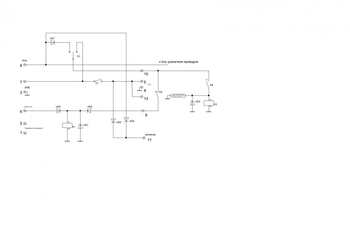

    Решил поставить трех позиционный выключатель для управления питания компьютера,и хочу спросит соединять нужно напрямую или через реле ,если не трудно нарисуйте пожалуйста схемку.Заранее благодарен.

    переключателем будет управляться АСС на блок питания?
    тогда делай напрямую без релюх, на АСС ток минимальный
    По умолчанию Re: трехпозиционный выключатель
    Как то так

    Спасибо большое,значит реле не нужно ставить.
    Не нужно

    Я вот так сделал. Добавлено термореле для HDD

    Устройство коммутации для carpc - снимается много вопросов
