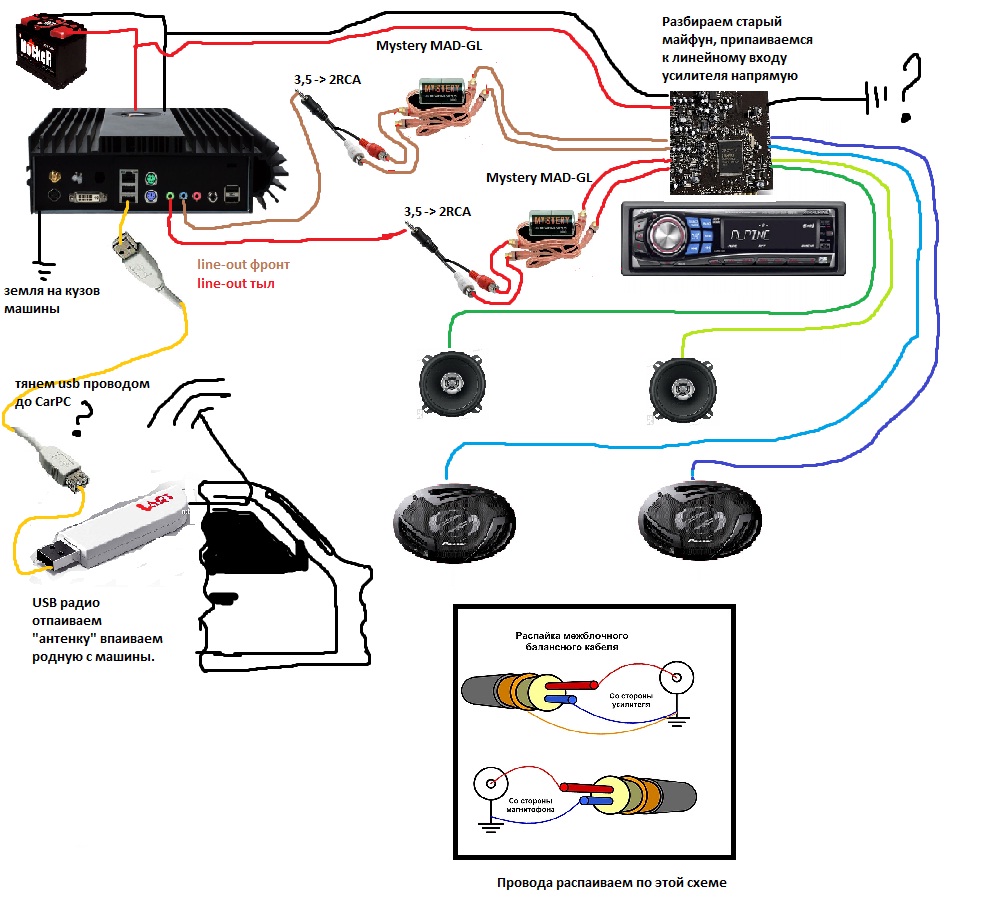

    Всем привет. Почитал форум и после прочтения как то в голове выстроилась следующая схема подключения звука в авто=) Расказывать долго, картинка быстрее и нагляднее воспримется=)
    Про усилитель, мне кажется лучше купить нормальный усилок, чем заморачиваться гемором в подключением с майфунного... Сейчас что то так подумал. Или не такой уж там и гемор?=)
    Пара вопросов к схеме:
    1. Кто то говорил что лучше usb радио припаять как можно ближе к антене (автомобильной) и тянуть usb до порта. Правильно ли это?
    2. Правильно ли на схеме подключил Mystery фильтры?
    3. Нужно ли ставить на питание усилителя какие нибудь фильтры?
    4. Можно ли брать питание на усилитель как на схеме? Или тянуть прямо от клеммы АКБ?
    Кабеля акустические потолще думаю, межблочный как на картинке с экраном, силовые надо хорошие, силиконовые какие нибудь, чтобы с нашей зимой не треснули. Красноярск сейчас за окном -34.5...
    На каждый силовой Плюс по предохранителю естественно.
    Замечания, предложения, коректировки, советы, критика только приветствуются конечно жн обоснованные
