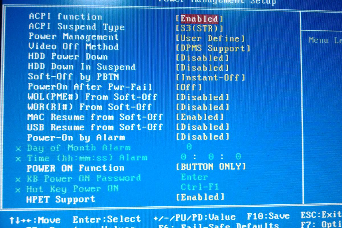

    Всем доброго. После того, как сгорела dg45fc, обзавелся этой же матерью zotac. Вопрос такой, не работает спящий режим. По завершенеслиию работы в спячку уходит, и более из нее не выходит, черный экран с мигалостющим курсором вверху. В биосе в настройках питания выставил s3, хотя и с s1 тоже не фурычит. Со всем железом, что подключено к компу на intel-е проблем не было. Куда посмотреть?
    Прилагаю скрин настроек биоса.

    Заодно тут же спрошу, как выставить широкоформатное разрешение моника 800х480? В панели управления nvidia на вкладке добавить разрешение добавляется, но в списке всех видимых разрешений не отображается, хотя галка отображать все разрешения стоит. Как его применить?
