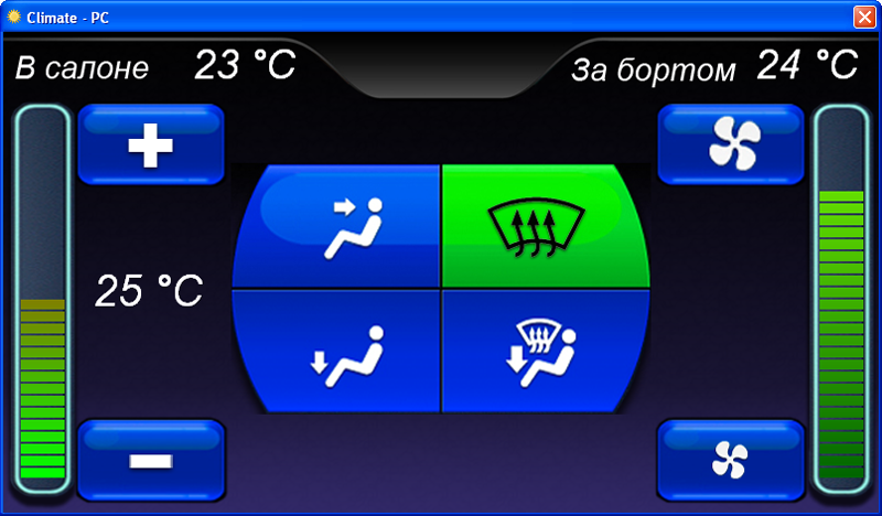

    Не прошло и года, но все же сделано следующее:
    Добавил ЖК индикатор. Зимой понял, что он необходим, иначе, пока комп не стартовал, управлять отопителем было затруднительно))
    Схема, библиотеки и скетч в архиве.
    Новая программа управления. Функционально мало отличается от старой, но написана не в процессинге, нормально встраивается в центрифугу. Исходник в архиве. Написал как смог Конструктивная критика и советы приветствуются)

    Я давно у тебя в фотоальбоме увидел фотки экранчика, но как-то забывал спросить у тебя о подробностях.
