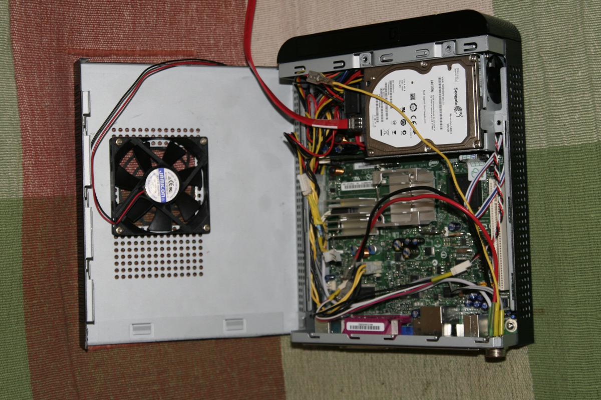

    По умолчанию Re: набрел на неплохой крпус
    В продолжение темы про корпус
    http://www.compcar.ru/forum/showpost...05&postcount=8
    Собрал вместо VOOMPC для плата Intel D945GCLF2. Блок питания М2-ITX встал как родной. Основная задача улучшить обдув и уменьшить шумы. Для этого в верхней крышке прорубил отверстие для установки вентилятора 80х80 (удалил часть с дырками) К сожалению с платой D945GCLF2 не встает вентилятор 80х80х25 нашелся только 80х80х15 без датчика. Сверху отверстие закрыл пластиковой черной накладкой, которую купил вместе с вентилятором. Для управления им использовал термостат B-1009NО (закрепил на радиаторе чипсета) параллельно контактам термостата подключил резистор 49ом. В результате обычно вентилятор крутится на малых оборотах через резистор при повышении температуры чипсета свыше 51градус вентилятор начинает работать на полную мощь. вентилятор с чипсета 40х40х10 снял и тоже через резистор подключил на штатное место в корпусе (под HDD)
    В результате при температуре окруж. среды 30гр С в номинальном режиме загрузки температура чипсета 46-48гр С, - процессора 35-36гр. При температуре окруж. среды 23гр С - температура чипсета 41-42гр, - процессора 31-32гр С.
    Срабатывания термостата проверял закрывая отверстие листом бумаги.
    По шумам: В салоне с выключенным двигателем почти не слышно. С открытой дверью (городской шум) надо очень сильно прислушиваться.
