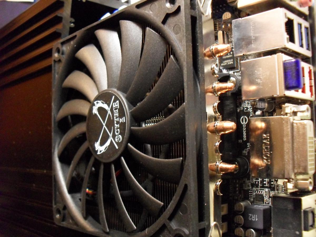

    Второй этап этап. 05.02.2011.
    Второй этап - покупка железа. Итак что было куплено,
    материнка - ASUS M4A88T-I Deluxe - 3895 руб
    процессор - AMD "Athlon II X4 640" (3.00ГГц, 4x512КБ, HT2000МГц) SocketAM3 - 3342 руб
    ОЗУ - SO-DIMM 2ГБ DDR3 SDRAM Kingston "ValueRAM" (PC10666, 1333МГц, CL9) - 750 2 шт. итого 1500 руб
    Накопитель - 40Gb OCZ OCZSSD2-2AGT40G SATA 2.5" Agility 2 Series - 3250 руб
    кулер - Scythe Big Shuriken SCBSK-1000 - 1237 руб в последствии заменен на Титан
    Cooler for CPU Titan TTC-NK52TZ (S754/S939/S940/AM2/AM3) низкий профиль - 630 руб

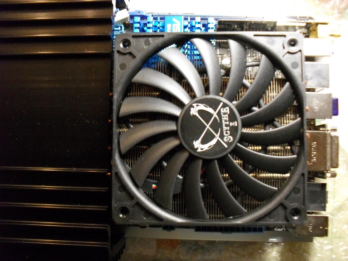

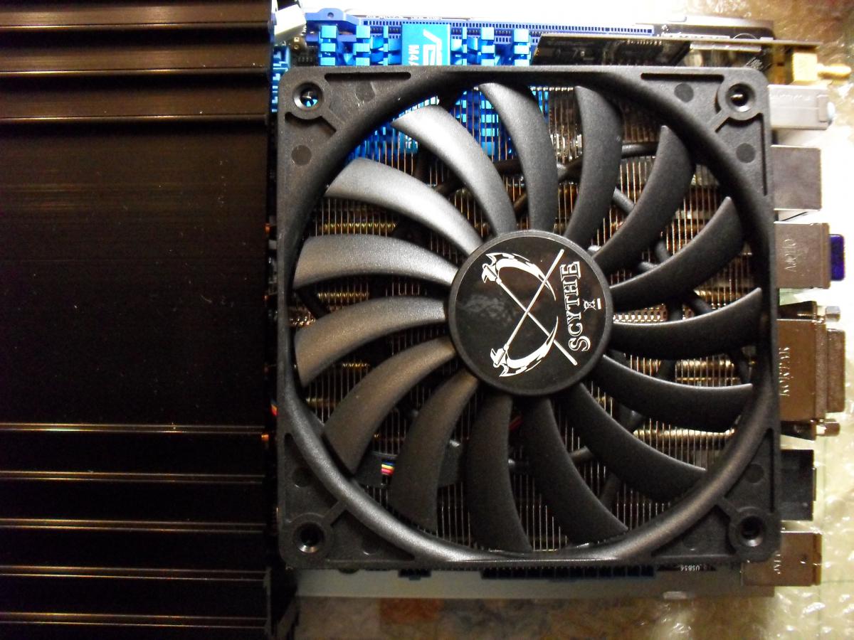

    Первая же проблема появилась при примерке компонентов в корпус Voom PC2. По высоте не помещался кулер Scythe Big Shuriken. Ниже приведены фотки, где наглядно видно несоответствие высоты кулера и корпуса.

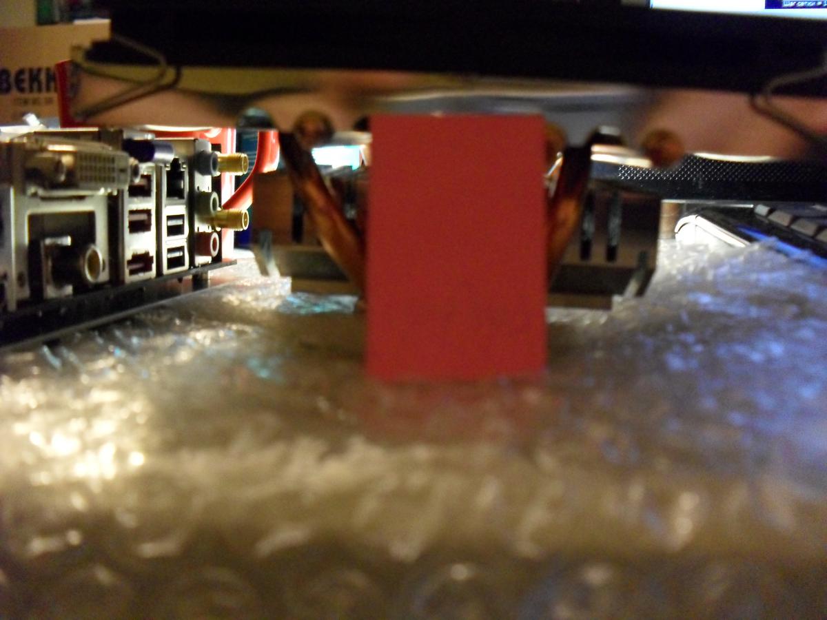

    Завтра поеду менять Scythe Big Shuriken на Titan TTC-NK52TZ, это кулер должен поместиться. Примерно расчитал высоту Титана, должен поместиться. Вот фотка где крысный прямоугольник показывает какой высоты Титан. Scythe Big Shuriken конечно хорош но больно большой для такого корпуса. Пробовал поставить его без вентилятора тоже не влезает. Интерестно Титан сможет охлаждать процессор летом, всетаки он намного меньше Скифа...

    По умолчанию Re: Создание универсального карписи для любого автомобиля.
    а скажи как твой вентилятор такой будет охлаждать, без забора воздуха в таком корпусе?

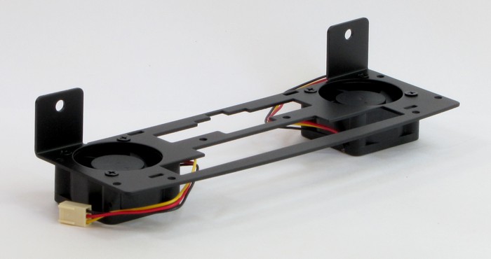

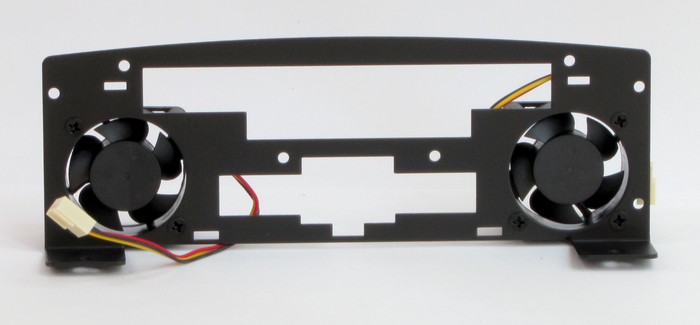

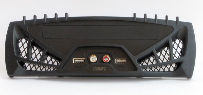

    Для забора воздуха установлены два вентилятора, которые гоняют воздух по часовой стрелке, левый вдувает воздух а правый выдувает уже теплый воздух. Левый вентилятор находится как раз напротив южного моста, что бы охлажать его радиатор.
    Очень мало места с верху вентилятора, мне кажется что надо сверху сделать аккуратные отверстия, с них будет проц охлаждаться ,а от боковых будет все остальное
