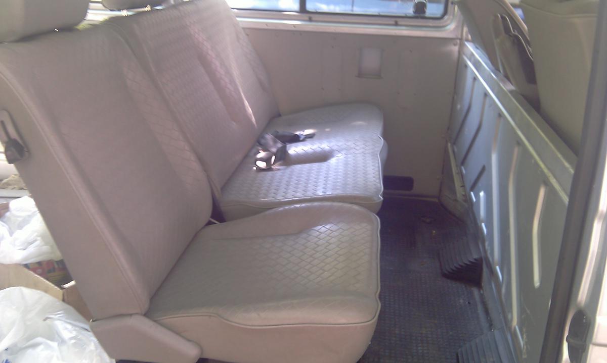

    можно и под сидушку, а прохода и так нету стоит перегородка за передними сидениями высотой около 50 см, редкая комплектация буса, он раньше на томожне служил. Фото прилогается. Но если ставить обычные комплектующие то какой тогда блок питания должен быть?

    Приветствую. Езжу на т4 2000г. Комп в него собрал уже больше года назад, но так ещё и не поставил. Системник между кресел - не очень затея, лучше найти себе кресло с подлокотником, у Вас в Белоруссии с этим проще. В машине и так места крайне много, можно всё хоть под торпеду засунуть. Самый вопрос это монитор - места много, но для минимальных переделок подходит лишь 1дин для выдвижного моника(у меня HDMI так что этот вариант мне не подходит). Если отсутствует салонная печка и/или кондей то под магнитолой должна быть полочка(мой план был в установке на их место 8" моника, но он туда не влазит - нужно немного но курочить торпеду)
    Будет интересно услышать Ваши мысли по поводу установки.
    З.Ы. нижняя перегородка - не комплектация, а одна из переделок грузового буса(был с такой же перед нынешним).
