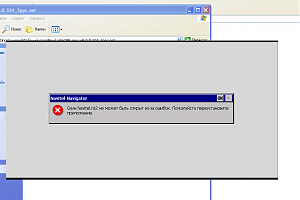

    через несколько минут попробовал пятую версию с размерами 800х430
    выскакивает ошибкаНажмите на изображение для увеличения.

  8. #1558
    Пользователь Аватар для kovalexion
    05.10.2010
    194
    По умолчанию Re: Navitel navigator
    omen omen
    редачь файл скина http://3ppc.net/forum/showthread.php...264#post404264
    Последний раз редактировалось kovalexion; 08.02.2011 в 00:48.
