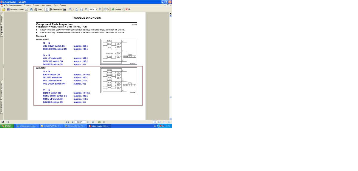

    Что-то я туплю. А как подключить кнопки если от кнопок идут 3 провода (2 управляющих провода и gnd)? схема во вложении

    ок, спасибки, померюю тестером в выхи.
    PS. всетаки полезно читать сервис мануал, все сопротивления на схеме во вложении

    Если скажешь какие в схеме сопротивления то я тебе подскажу как запаралелить эти два выхода кнопок
    а мы все ждем, ждем и ножкой так... землю буровим
  7. #227
    По умолчанию Re: Управление рулевыми кнопками при помощи Carduino.
    А картинку больше размером можно? А то нифига не видно что там на схеме подписано

    ок. прилепил

    резистором 220 ом соедени оба выхода
