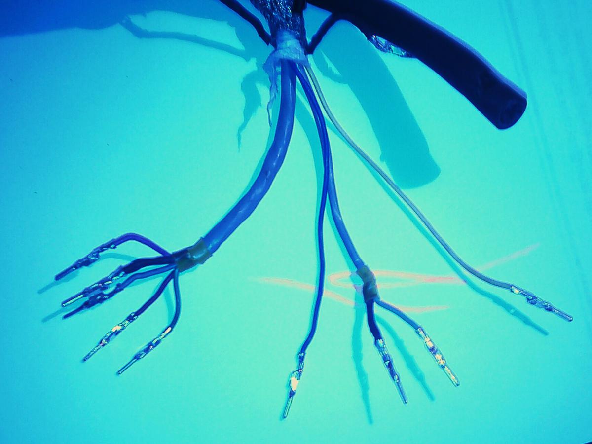

    1. Раздербанил разъем идущий к штатному навигатору.

    2. По одному подлючил обратно к штатному навигатору ( без него на сигнал RGBS монитор не реагирует).
    3. Нашел провода RGBS в общем экране, подключил получилась картинка с дёрганьем.
    4. Жёлтый провод оказался тачем (без него штатные кнопки остались ,но накасания нереагируют), но и новым нави неработает.
    5. Остался синий провод ,без него всплывает служебное сообщение .
    6. И голубой с собственным экраном.
    Вобщем у меня тупик !

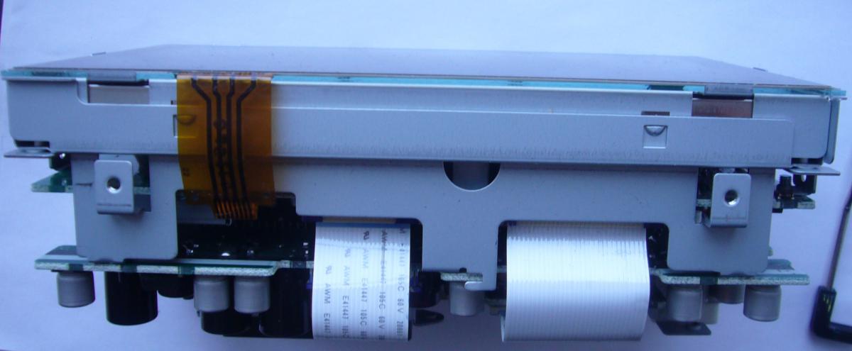

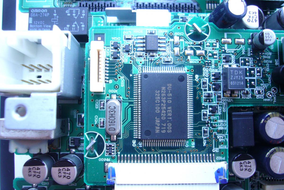

    Здравствуйте-выручайте гуру! Попался вот такой монитор PIONEER AVX-P7000W. Изображение с внешнего источника dvd воспроизводит воответственно в покемоновском формате.Подскажите пожалуйста можно ли использовать это чудо японской индустрии в качестве монитора и если можно то где искать RGB и синхру -на плате, или можно подключится к разьемам на задней стороне аппарата (плату в качестве выложу позже на ней нашел точки-CCSUNG, SUNCV, NVB, NVR, NVG ) ? Или тыкните носом где поискать инфу на данный аппарат

  6. #446
    С какого автомобиля?
  7. #447

    Марку авто не знаю есть только монитор. После вскрытия выяснилось наличие такх камней:CXA1114M, LA3880N, TA2050S, BA1404F, PM0013AN, 2611FS. Скачал на них даташиты-более мение под видео подходит CXA1114M-вотее распинвка .Вопрос-туда ли я копаю или бросить это гиблое дело и начать думать в сторону нормального монитора
