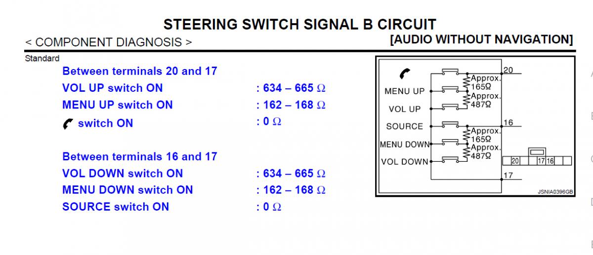

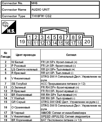

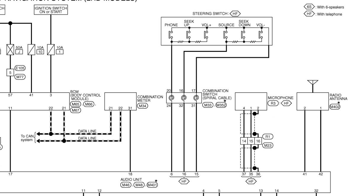

    Весенне обострение. Хочется что-нибудь построить или поломать. и вот озаботился подключить кнопки на руле.
    Авто Nissan X-trail. В начале темы был вопрос по Кашкаю. И схема как я посмотрел такая же(рис1). То есть надо припаивать сопротивление между 20 и 16 выводами? Это надо делать на руле? Далее 20 обрезаем и он никуда больше не идет? После чего 16 и 17 выводы превращаются в 16 и 15 и уходя через шину на колодку №46(рис.3) Там мы ищем 15,16 и цепляем к адаптеру?
    Все так?
