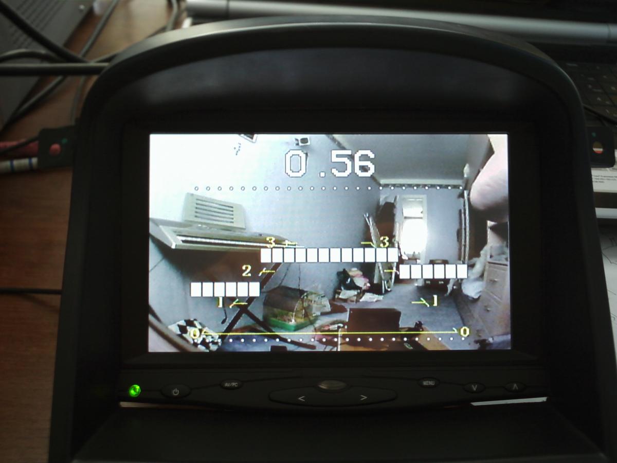

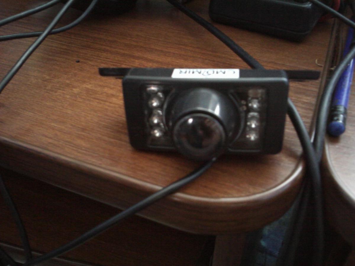

    Меняй камеру !!! на NTSC я сам прошел через это. Все что не цеплял все отлично пашет и телефоны фотики видики. Цепляю камеру пипец кадр через секунду импульсами то есть то нет. Думал камера косячная воткнул в телевизор вау отлично показывает (камера системы PAL) час рад как паросенок вот фото камеры и какой итог .Кстати камера первая в точ точ такая же но PAL Ты сходи где продают такие камеры возьми проверить у них камеру в NTSC и проверь

  5. #65
    07.02.2011
    203
    По умолчанию Re: Новый монитор LILLIPUT 669GL-70NP/C/T!
    Я бы с радостью, да на нашем радиорынке только PAL.
    А модель камеры не напишешь ??? Может с ебея закажу
    Manli H55-ITX WiFi,i3-540,4Gb DDR3,Scythe Big Shuriken,SSD 40Gb OCZ Agility 2,500Gb WD,ASUS Xonar DX,Logitech С910
  6. #66
    08.02.2010
    59
    74
    220
