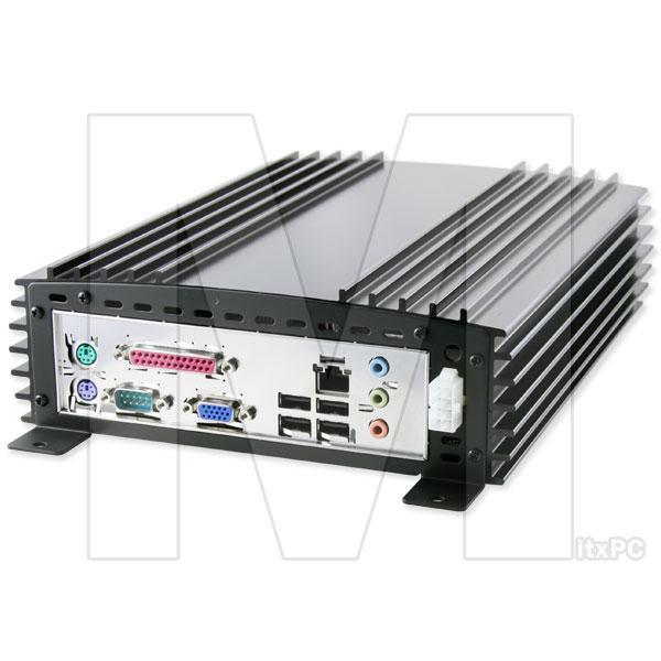

    Но у меня нет возможности самому этим заниматься, поэтому хотел узнать ваше мнение по поводу использования готовых системников Mini-ITX, типа тех которые продаются на eBay
    Как вариант(и куча вопросов):
    -Intel D525MWV Atom Mini-ITX VoomPC-2 Car PC, 2GB,250GB - $ 299 + $ 66(доставка)

Название:	Intel D525MWV Atom Mini-ITX VoomPC-2 Car PC.JPG
