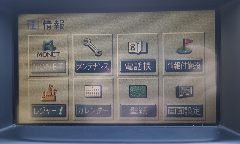

    Прошу прощения за, возможно, глупые вопросы, но долгое курение форума пока общей картины не нарисовало.
    Итак, есть комп, собранный на основе Pegatron (3Q) IPX7A-ION/330 (ION/Atom N330) mini-ITX и автомобиль Toyota Verossa, штатная нави именно такая, как в инструкции по подключению AVC-LAN адаптера.
    1. при распайке 4-х необходимых проводов LAN TX (-)(+), GND, ACC адаптер активируется, в меню авто появляются иконки календаря и т.д., но... само изображение становится "черезстрочным" и экран немного рябит.
    При отключении разъема от адаптера изображение становится четким. Так и должно быть?
    2. так и не понял до конца, нужно ли мне будет смешивать синхру или нет?
    Кто может подсказать?
    Заранее спасибо!

    По умолчанию Re: Новый адаптер AVC-LAN
    Адаптер AVC-LAN никакого отношения не имеет к формированию изображения. Нави при подключении адаптера отключена?
    Нави отключена.
    Я понимаю, что не имеет, но факт на лицо - при подключенном адаптере получаю интерлейс на дисплее. При отключении адаптера все приходит в норму.
    Входы RGB и Sync не подключены?
    Подключено:
    Lan TX-
    Lan TX+
    ACC
    GND
    и распаян VGA-кабель в штатную проводку согласно инструкции, висит в воздухе.
  7. #277
    И что ты тогда хочешь ? Помехи на проводах, даже 75 ом к земле не притянуты
    Я заранее попросил прощение за, возможно, глупый вопрос. )
    Спасибо за пояснение, возможно и помехи.
    Сейчас проверил, распайка правильная, включаю зажигание, загорается экран и все нормально, пока не нажмешь кнопку переключения в какой-нибудь другой режим, например климат, после переключения изображение портится.
    А хочу я, как и любой покупатель некого продукта, подробной инструкции и оперативной поддержки, ибо изделие не дешевое и не все так же, как и Вы, хорошо разбираются в электрике.
    Ещё раз спасибо за пояснение.
    Посмотрим, что получится с подключением компа.
    А что с вопросом по синхре?
    Моя плата требует её смешивать или нет, не знаете?
    Последний раз редактировалось RusCat; 12.03.2011 в 17:42.
    Да , смешивать
