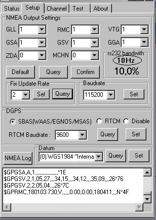

    А зачем одногерцовые покупали, ведь цена у них одинаковая ? В 10гц. и так всё выставлено

    я покупал 115200 10hz, но он почему то работал на 115200 1Hz

    115200 1Hz - нет там такой прошивки. B GpsView смотришь? :)

    да я в курсе что такой прошивки нет, но данные шли действительно раз в секунду, в том же гипертерминале это видно было

    Дык у меня тоже при первом включении, сбросил просто (холодным стартом) и 10гц.

    да я вроде сбрасывал в GpsView (версия 2.17) ниче не менялось, а в логосусовской GPSFox кнопка сброса не активна была, пробовал еще какую то прогу BT747 тоже безрезультатно, а вот передал команду в терминале и заработало, а это что за прога на скрине?

    Прога MiniGps 1.44 Медиа тековская.
    Она правильно показывает частоту обновления, а GpsView – нет.
    Т.е в GpsView что сбрасывай что нет, частота будет та которая была.
    там хорошо по палке видно.

    ну я смотрел не на то что написано, а как раз на то с какой скоростью данные идут))
    GPSFox, да, на удивление заработал!
