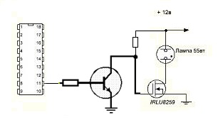

Между ногой ардуины и транзистором резистор 100 ом поставь, если MOSFET будет сильно грется, то придется поставить маломощный транзистор или оптрон
