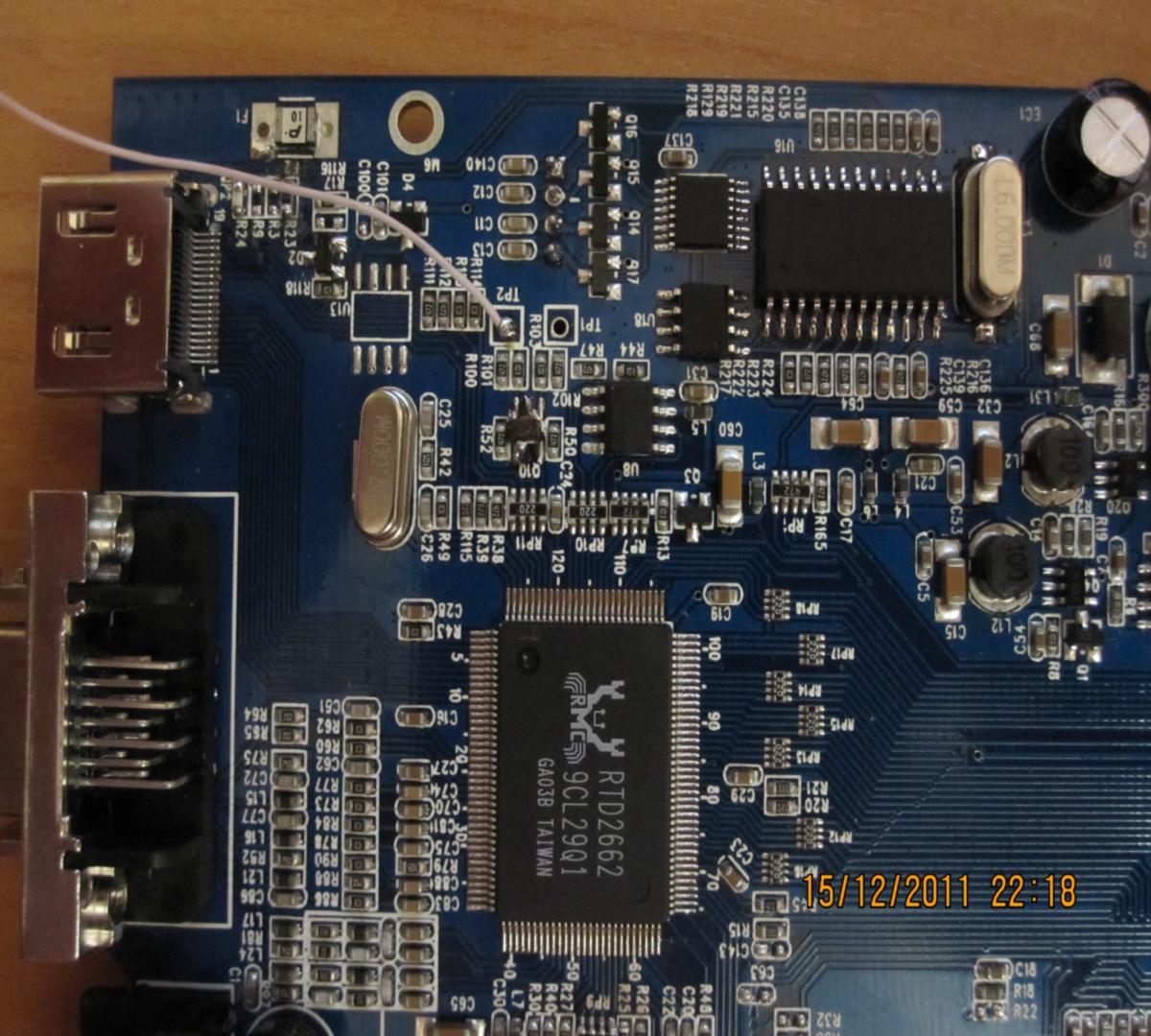

    Добрый день помогите сделать AV переключение на контроллере???
    Последний раз редактировалось ASSAD; 30.04.2011 в 19:21.

    ASSAD проследи по дорожкам от контролера 121,122 куда идут? а то фоткам не разобрать и нет ли на плате контактов отмеченных ТР 1,2,3,4 любой из ТР

    По умолчанию Re: 819aht Автопереключение на вход AV1
    Это оригинальный размер
    RTD2660 на ноге 120 и 121 дорожки не отходят и контактов с ТP нет.
    там 122 дорожка переходит на другую сторону платы отверстие посмотри с другой стороны
    122 вывод
    Здравствуйте. Есть очень похожая плата от монитора без имени. Сделал точно так же как описано у вас, но не работает.Может нужно что то переключить в сервисном меню или еще чего подскажите. Сделайте пожалуйста фото сервисного меню я сравню со своим.
