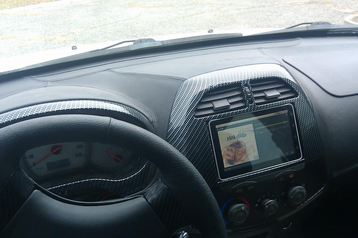

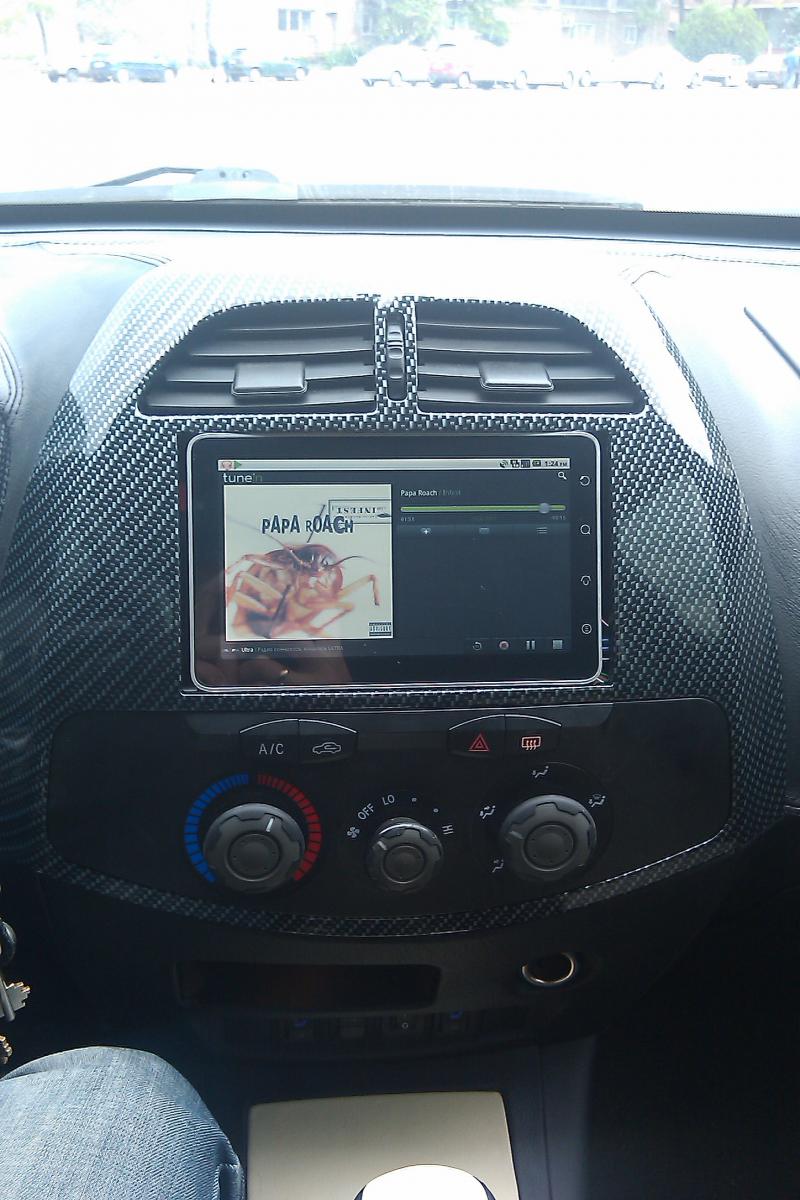

    По умолчанию Re: Android in car pc - Универсальный 2din магнитофон - Chery tiggo 2.4
    Переделал на новый планшет, теперь там есть все ...
    gps,wifi,3g,phone,bt, ....
    на основе viewsonic7
    Подробности в блоге
    http://in-dev-null.blogspot.com/2011...ndroid-23.html
