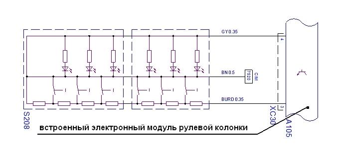

  10. #140
    12.06.2012
    64
    22
    175
    По умолчанию Re: Объединенный проект для Carduino (Arduino) All-In-One.
    Здравствуйте уважаемый, Chip.
    Вот уже второй месяц с интересом читаю на форуме статьи об использовании Arduino.
    Есть великое желание использовать данный контроллер в своем проекте. Автомобиль Signym (модификация Opel Vectra C).
    Задачи, которые хотелось бы решить с помощью Arduino, следующие:
    1. Управление carPC (включение, переключение режимов), а так же подключение дополнительного монитора с помощью емкостных кнопок ( всего 3-4 шт.)
    2. Управление компьютером штатными рулевыми кнопками при переключении в режим carPC при сохранении функции управления рулевыми кнопками головного устройства в режиме вывода информации на штатный дисплей с ГУ.
    3. Управление carPC с помощью дистанционного пульта.
    4. Управление сенсорным стеклом дисплея.
    5. Автоматическое затемнение дисплея.
    6. Задержка включения и выключения камеры заднего вида.
    7. Автоматическое переключение звука с дополнительного усилителя на штатные динамики при режиме вывода информации на штатный дисплей с carPC.
    В связи с этим два вопроса.
    Первый. Если бы эти задачи стояли перед Вами, то какую именно модель контроллера Вы бы предпочли?
    Второй. Скорее всего, если я правильно понимаю, сигнал с рулевых кнопок передается на головное устройство по can-шине. Возможно ли решение п.2, каким либо способом?
    Спасибо.
Название:	схема рулевых кнопок.jpg
