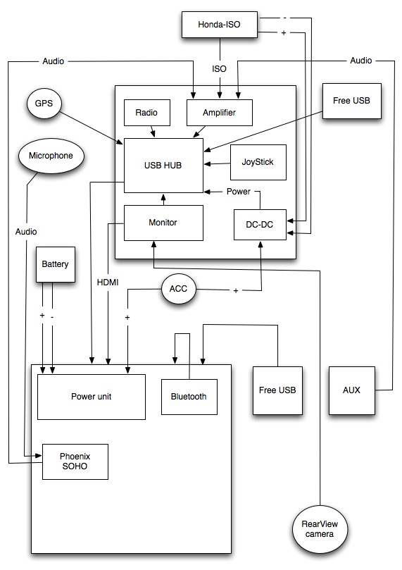

    Вот созреваю уже к окончательной закупке комплектующих чтобы переходить к инсталяции. Пока настраивал софт дома на столе, купил монитор+радио+жпс.
    Набросал схему подключения. Планирую установку компьютера под водительское сидение, всего остального в 2din за монитором. К компьютеру отдельную линию (+ и -) от аккумулятора, периферия через DC-DC блок питания к бывшему питанию магнитолы.
    Функции, которые ожидаются от системы:
    1. ФМ радио (запретное)
    2. GPS (BU-353)
    3. Bluetooth hands-free (+Phoenix Soho для убирания эха)
    4. Управление кнопками руля (JoyStick)
    5. Камера заднего вида (через монитор 869)
    6. Усилитель (тоже как я понимаю запретный)
    7. Работоспособный родной AUX вход в бардачке
    По испытаниям возможно придется добавлять какой-то фильтр для аудио чтобы небыло помех, ибо все планируется соединять аудио-кабелями Jack-Jack (Оптический выход звуковой карты, а также full версию усилителя не получается использовать из-за платы эхо подавления).
    Музыка пока остается штатная, подключаться будет через переходник к родной проводке, которая резаться не будет (для возврата в заводской вид если что).
    В будущем возможно если будет желание развивать систему, то под пассажирское сидение будет установлен усилитель и заменена акустика.

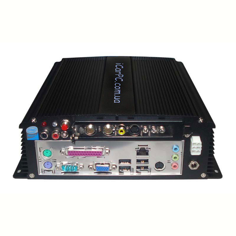

    Компьютер планируется на базе материнской платы Asus AT5IONT-I, корпуса как во вложении, блока питания M2-ITX. Будет (как минимум для начала) использоваться встроенная звуковая карта.
    Покритикуйте что изменить пока еще не все закуплено.

    никто ничего не скажет? а то никак не решусь закупить все что осталось пока не определился все ли правильно
    12.02.2008
    231
    По умолчанию Re: Покритикуйте схему
    Да вроде все по уму нарисовано, добавить нечего
    11.05.2011
    17
    184
    А можно ли выкинуть DC-DC для периферии и запитать хаб от M2-ITX? Вроде должно хватить 160 ватт на все.
    У меня не получилась, вернее подключил но хаб при этом отказывался работать. Возможно что материна была кривая
    11.05.2011
    17
    184
    А при чем тут материнка если питание идет от БП?
