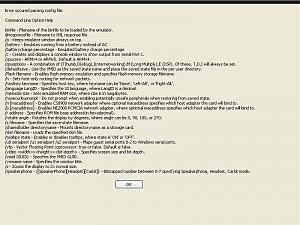

    на версии Navitel_5.0.0.1126_PC_Edition (Автоверсия)
    У меня выдает
    правда я давно не интересовался навителом, может забыл какие-то очевидные вещи, но тему не перечитывал ещё.
