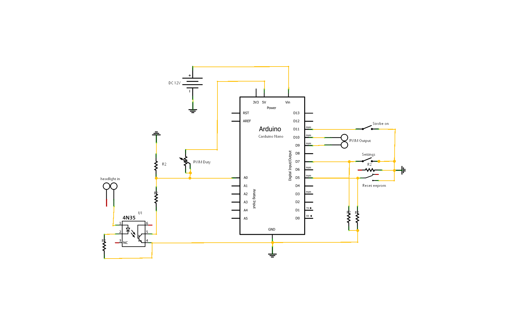

    Недавно приобрёл Кардуину и решил выложить свой первый скетч, пришлось пару вечеров вспоминать азы С++
    Идея такова: планирую изготовить светодиодные ДХО, пока ищу подходящий корпус. В каждой фаре будет по 6шт 3х ваттных всетодиодов последовательно. Драйвер будет буст на ncp3066, с ШИМ входом. Выходной ток драйвера планируется около 1А.
    Теперь об управлении: Ардуинка будет подключена к замку зажигания, при включении она выдаёт импульсы заданной скважности( регулируется резистором R2) и фиксированной частоты. Специально ввёл такую регулировку чтобы понизить выходной ток драйвера до нужного(около 600мА) значения в штатном режиме. Нажатие на кнопку "Strobe on" включает режим стробоскопа. Каждая сторона поочерёдно мигает установленное кол-во раз с установленной частотой. Причём в режиме строба, на выходах уже не ШИМ сигнал, а логические о и 1. Это как раз для того чтобы драйвер выдавал установленный в нём изначально 1А. Сделано это для повышения яркости. В паузах между вспышками у светодиодов будут достаточные передышки чтобы можно было не бояться перегрева.
    PHP код:

    LED1 используется как индикатор состояния и ставится в салоне. Настраивается всё с помощью кнопки "Settings". Одиночное нажатие увеличивает паузы между вспышками на 7 миллисекунд, минимальная пауза - 7мс, максимальная - 147мс. (20 нажатий) После нажатия кнопки, пауза увеличится на 7мс, LED1 и D13 мигнёт 5 раз с установленной паузой и настройка запишется в еепром. При долгом удерживании, устанавливается кол-во вспышек с каждой стороны. Например: держим кнопку более полсекунды, индикатор мигнёт 4 раза, если после этого, всё ещё держим - индикатор через секунду мигнёт 5 раз, если кнопку отпустим - настройка сохранится. Количество свпышек индикатора будет соответствовать количеству вспышек каждой стороны. Ещё предусмотрены джампер сброса настроек и дополнительное приглушение света при включении фар например(U1, R1).
