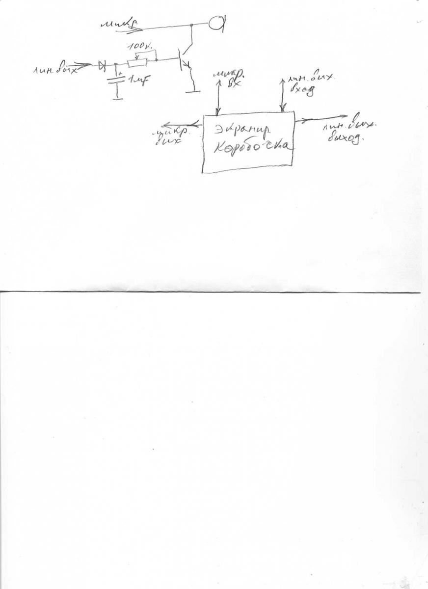

    Решил вопрос с эхом. Схема простая, транзистором шунтируем микрофон, а транзистор управляется сигналом с линейного входа. Схему как выложить не понял.

    В общем прога не плохая. По крайне мере превосходит некоторые существующие по гибкости. С уровнем громкости решаю вопрос с помощью скрипта, с эхом тоже вопрос решен. Проблема осталась с размером (по моему мнению не полно экранный режим вообще не нужен, так как надписи лезут друг на друга). Ещё есть косячок с авто подключением. При условии что комп не ушел в режим сна или гибернации, мы пошли купить сигареты, телефон теряет связь с блютус. Вернулись автоматом не цепляется. Отмечу что при выходе из сна и тд. все цепляется хорошо.
    Последний раз редактировалось se13; 28.05.2011 в 15:03. Причина: Дошло как вложить схему
