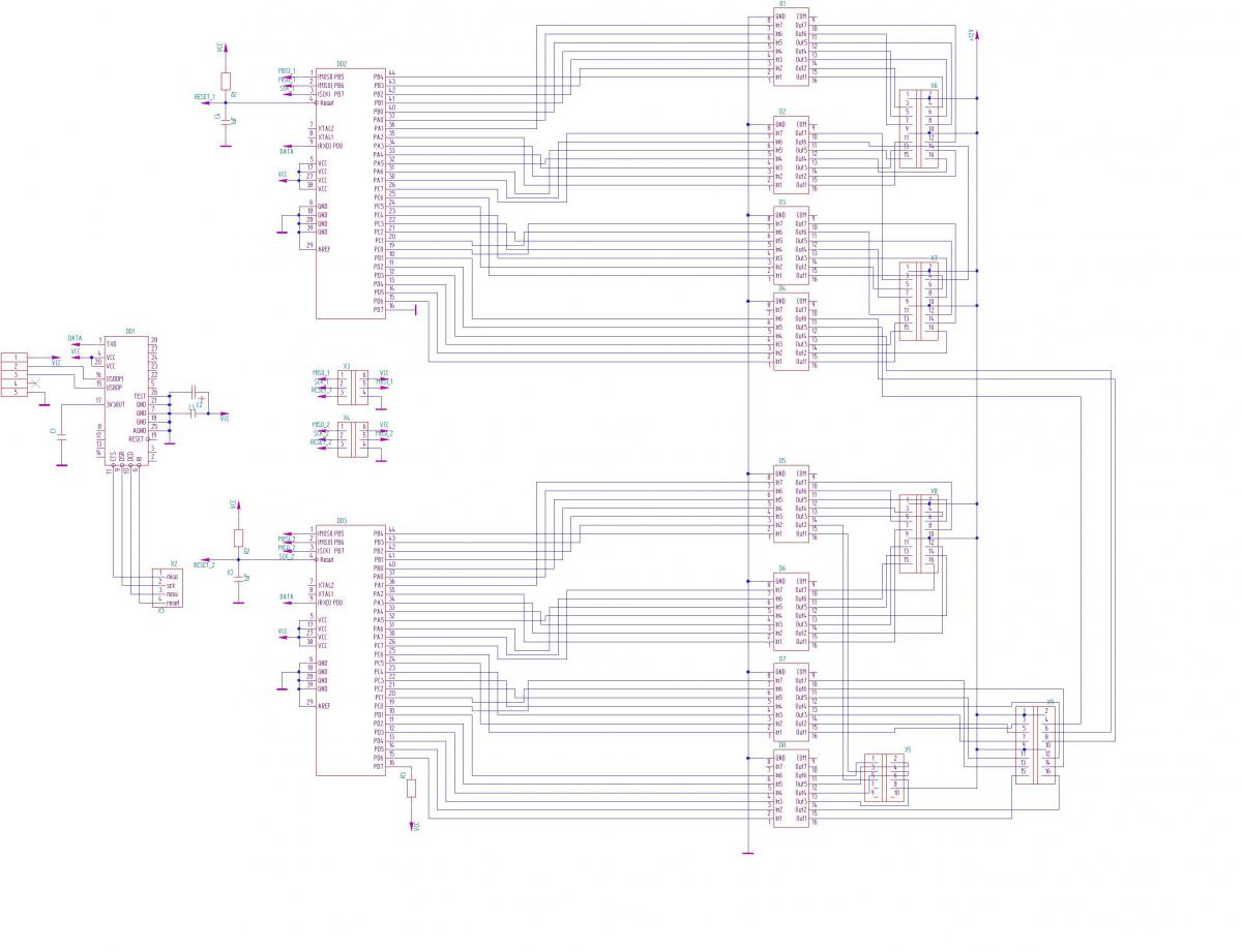

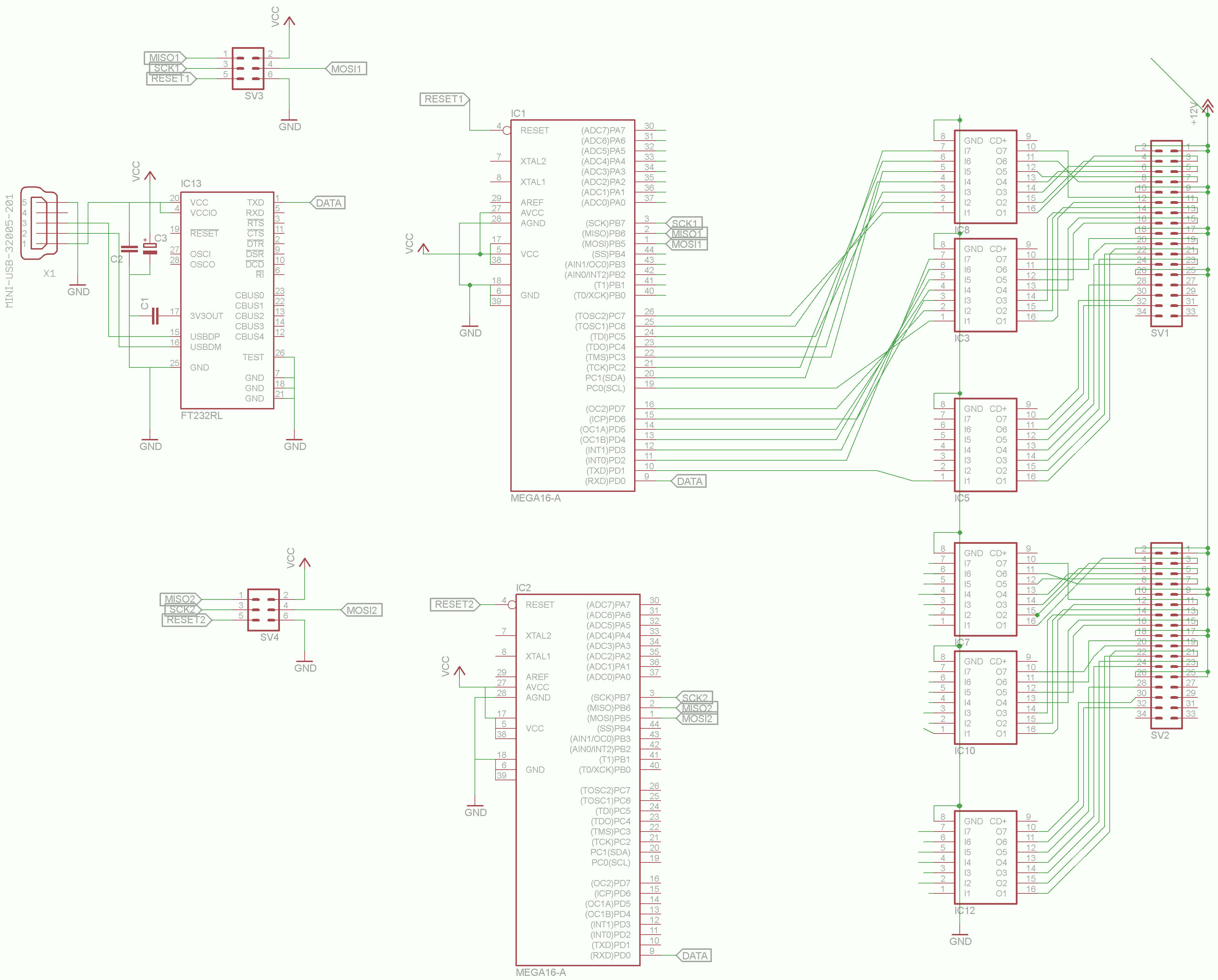

    По умолчанию Re: Фоновая подсветка телевизора Ambilight
    вот, пример того, как может выглядеть схема. На плате не разведено питание, но это мелочи - на схеме оно разведено и там ошибиться сложно. Очевидно, что надо будет либо двухслойку делать, либо перемычки. Каждый вывод меги общего назначения (PORTA ... PORTD), не используемый для чего-либо, может выдавать данные в uln'ки.
    При этом совершенно не важно в каком порядке будут использоваться ноги контроллера для зажигания лент. Главное, чтобы одна мега принимала (и выдавала на uln'ки) данные первой половине светодиодов (к примеру, по 1..27), а вторая по второй половине (28..54).
    Выводы MISO, MOSI и SCK тоже можно использовать для Uln'ок.
    Еще надо продумать ситуацию с разъемами под шлейфы (2, 4 или по-другому?), плюс я бы вывел разъем X3 с ft232, чтобы можно было программировать без внешних компонент - только проводочками соединив ft232 с первой мегой, а затем - со второй. Какие выводы надо выводить на разъем с ft232 можно посмотреть в схеме arduino (разъем X3).
    С подобной схемой паять надо будет меньше, чем со схемой с 74hc595-ми, там очень много переходных отверстий и микрух сильно больше.

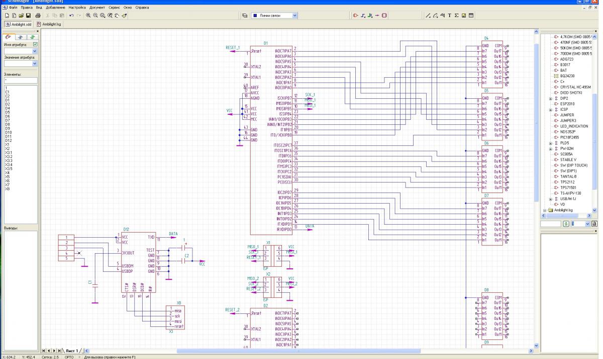

    Не совсем понял логику разводки к шлейфу - я так понял это к програмному моменту как-то относится...объясните пожалуйста.
    С x3 разобрался - поставил.
    Фиг бы с этим бутлодерами. думаю что проще 1 сторонку с перемычками...
    по шлейфам наверное правы - поставлю 4*16.
    И по ULN2004 - В вход, С выход? тогда не совсем верно в примере разводки ULN у себя расположили...)

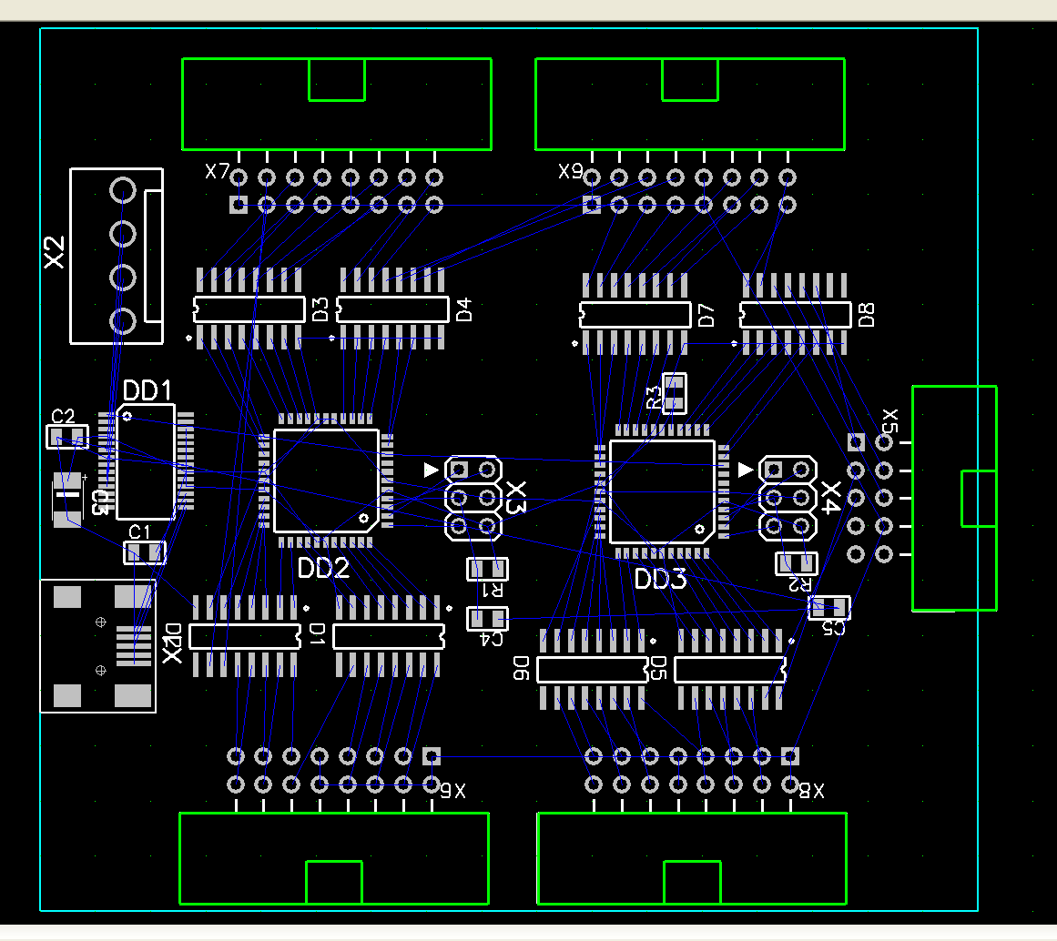

    Понял. Повесил ещё кондёр к ресету.
    Вроде вырисовывается такая картина как на скриншотах. Плату разведу сегодня-завтра. Реально такую плату дома протравить? размеры примерно 85*80мм
    Думаю что нужно ещё к ножкам питания атмег по 0.1uF повесить...
    и для чего COM у ULN2004?
    SBorovkov, Вы сможете помочь с пошивкой для мег?
