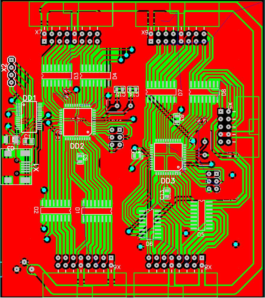

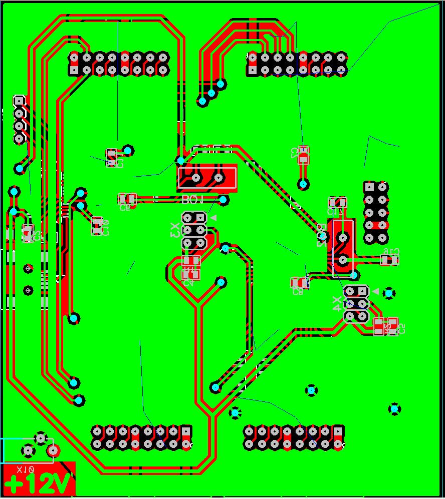

    Поправил вроде огрехи - все разъемы кроме miniUSB переместил на bottom (разъемы шлейфов на плате не трогал, но как говорилось выше это не нужно).
    Увеличил переходный отверстия и сделал 0.3mm внутренний диаметр отверстий для прицеливания под сверловку, из под корпуса via убрал.
    Вроде всё...
    В архиве - *.pcb PCAD 2006
    п.с. почему-то не сохраняется внутренний диаметр переходных отверстий при выходе/загрузке... странно но мелочь.

    Увидел чуть еще:
    1. на красном слое левее левой меги dd2 между двумя виа идет дорожка (по-моему Vcc меги). Так вот дорога очень близко к виа.
    2. виа на зеленом слое имеют не тот внешний размер
    3. Залей на красном слое две большие дырки в правой части. Эти полигоны можно ни к чему не подключать, просто травиться они будут медленно.

    Цитата Сообщение от SBorovkov Посмотреть сообщение
    Увидел чуть еще:
    1. эта дырка непосредственно к дорожке относится - на bottom кондюк по питанию 0.1uF
    2. как я писал выше почему-то размер виа не хочет сохраняться при вкл/выкл проги - но это секундное дело)
    3. ок. залью по максимуму тогда - 1 галочку в свойствах убрать). сейчас стоит на заливке только нужной части.
    всё поправил/добавил в предыдущий пост.
    нужно какие-нибудь центровочные отверстия по углам платы?

    1. понял, не тормоз :-)
    Больше пока ничего не вижу. Еще вечерком посмотрю.
    Дырки по углам платы для ее создания не нужны, только для ее крепления куда-либо.
