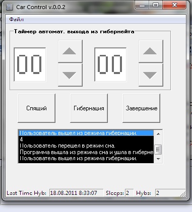

    А вот у меня не хочет лететь нормально. Вопчем обо всем по-порядку:
    Инфа:
    Комп в машине
    Блок отрубает 5В шину через 20 минут
    Винда 7рка 64 битная
    На кнопку питания назначено действие "Сон"
    Гибридный режим отключен
    Пробудка по таймеру включена
    В ini файле стоит задержка 120 сек
    Процесс:
    Поворачиваем ключ, блок жмет кнопку, комп уходит благополучно в Сон
    Жду 120 секунд, комп не просыпается
    Вставляю ключ, бужу комп, он благополучно просыпается и тут же не моргнув даже экраном уходит в гибернейт.
    Дожидаюсь благополучного ухода в гибернейт, ключ туда-сюда, бужу комп, в логах - пользователь сам разбудил комп, сл. действие переход в режим гибернации.
    Т.е. алгоритм отрабатывает, но по таймеру не будится, хотя в настройках винды он включен, где грабли?
    З.Ы. Пойду еще мучать.
    Итого результат, сам он у меня ниразу не проснулся, таймер ставил и 120 и 60 и 10, ждал 5, 3, 2 минуты соответсвенно. Мучал настройки электропитания - безрезультатно.
    Через раз в логах пишет, что сама вышла из режима сна, но бужу я его сам, после ломится в гибернацию.
    Где мои грабли? Поведайте мне мудрость...
    Скрин лога во вложении.
    Последний раз редактировалось whitefoot; 18.08.2011 в 09:09.

    Цитата Сообщение от Wizard Посмотреть сообщение
    .... Правда пока что зависет от кнопки питания. То бишь если отправить комп спать из CF. То его заглючит)))). Но сейчас я переписываю его на C Sharp и исправлю этот баг. Сегодня возможно выложу бетку под XP
    Писец попробовал из окна проги нажать Сон и понеслась, ждущий уход просыпание снова уход и фигу успеешь с тачем нажать на закрытие проги , просьба либо доделать чтобы небыло зацикливания, либо сделать не активными кнопки в самой проге, а для пущей важности вывести окошко с предупреждением мол "Не жмите кнопки"
