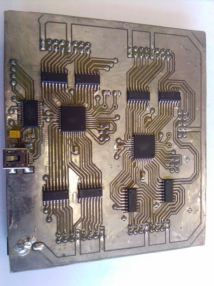

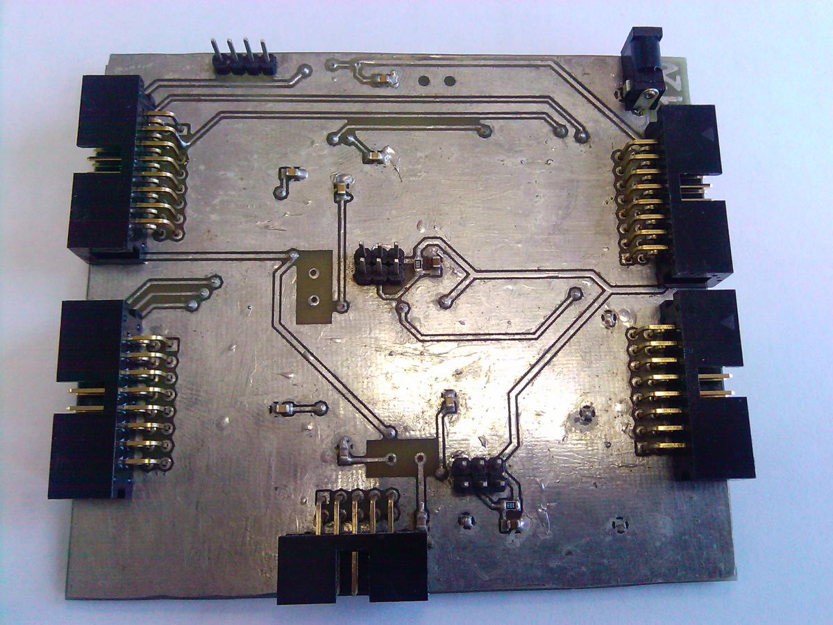

  10. #600
    29.06.2011
    32
    196
    По умолчанию Re: Фоновая подсветка телевизора Ambilight
    Всё готово к тестам ) есть и 4ая и 5ая AVR. с чем едят GCC - не понял что к чему, но разберусь...
    Плата готова.
