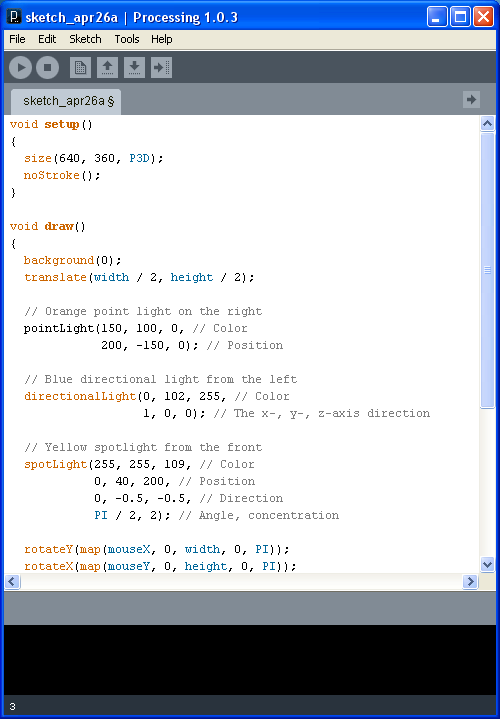

    Вот так выглядит PDE в среде Windows XP:

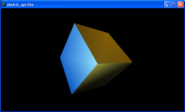

    Результат выполнения программы:

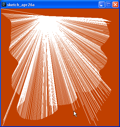

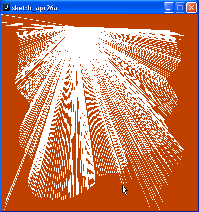

    Вот пример маленькой программки, написанной с использованием соглашений:
    PHP код:
    void setup() {
    size(400, 400);
    stroke(255);
    background(192, 64, 0);
    void draw() {
    line(150, 25, mouseX, mouseY);
    Функции mouseX и mouseY возвращают текущие координаты курсора мыши. Таким образом, при каждом движении мыши будут рисоваться новые линии. Выглядит это вот так:

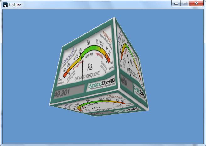

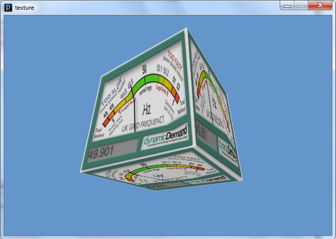

    Теперь привожу пример 3D куба с подгружаемой текстурой
    В качестве текстуры можно взять любую картинку размером 200х200 пикселей.
    PHP код:
    PImage tex;
    float rotx = PI/1.16;
    float roty = rotx;
    float rotz = rotx;
    float rate = 0.01;
    void setup()
    size(640, 430, P3D);  //размер окна и 3D режим
    tex = loadImage("txtr.png");  //текстура
    textureMode(NORMALIZED);  //режим текстурирования
    void draw()
    background(100,150,204);  //цвет фона
    lights();         //светить на обьект
    noStroke();       //убрать контур
    translate(width/2.0, height/2.0);  //местоположение, ось
    rotx += rate;    //изменяем угол
    roty += rate * 1.8; //изменяем угол
    rotz += rate * 1.5; //изменяем угол
    rotateX(rotx);   //повернуть на угол
    rotateY(roty);   //повернуть на угол
    rotateZ(rotz);   //повернуть на угол
    scale(100,30,70);  //маштабирование в процентах
    TexturedCube(tex); //вызов процедуры рисования куба
    void TexturedCube(PImage tex)
    beginShape(QUADS); //нарисовать квадрат
    texture(tex);      //прилепить текстуру
      // +Z "front" face
    vertex(-1, -1,  1, 0, 0);
    vertex( 1, -1,  1, 1, 0);
    vertex( 1,  1,  1, 1, 1);
    vertex(-1,  1,  1, 0, 1);
    // -Z "back" face
    vertex( 1, -1, -1, 0, 0);
    vertex(-1, -1, -1, 1, 0);
    vertex(-1,  1, -1, 1, 1);
    vertex( 1,  1, -1, 0, 1);
    // +Y "bottom" face
    vertex(-1,  1,  1, 0, 0);
    vertex( 1,  1,  1, 1, 0);
    vertex( 1,  1, -1, 1, 1);
    vertex(-1,  1, -1, 0, 1);
    // -Y "top" face
    vertex(-1, -1, -1, 0, 0);
    vertex( 1, -1, -1, 1, 0);
    vertex( 1, -1,  1, 1, 1);
    vertex(-1, -1,  1, 0, 1);
    // +X "right" face
    vertex( 1, -1,  1, 0, 0);
    vertex( 1,  1,  1, 0, 1);
    // -X "left" face
    vertex(-1, -1,  1, 1, 0);
    vertex(-1,  1,  1, 1, 1);
    endShape();
