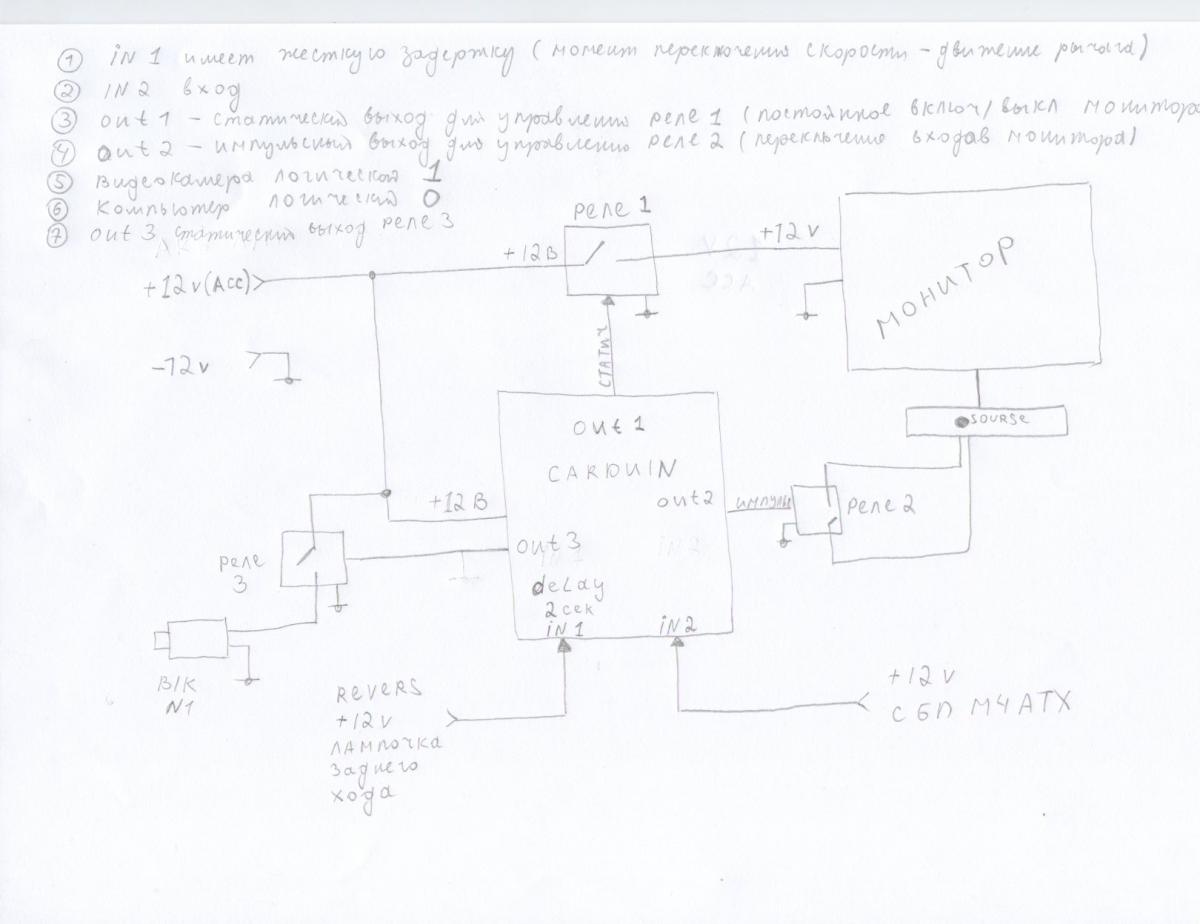

    По поводу управления видеокамерой, мысли набрасал на бумаге.
    Хочу чтобы видеокамера включалась, в момент переключения скорости (задний ход). Так же она была приоритетней по отношению к КАРПС. Подобное я где то читал. но не смого найти ....может кто ссылочку даст на темку. (монитор имеет три входа: VGA, s-video, аналоговый вход). Хочу сделать переключения автоматически (инициатором будет - рычаг коробки)...как то так....
