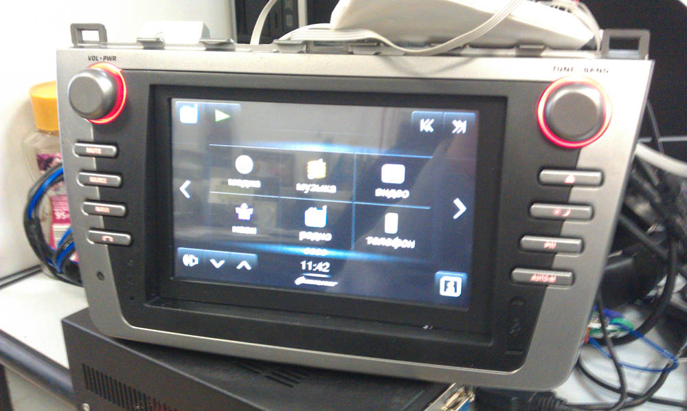

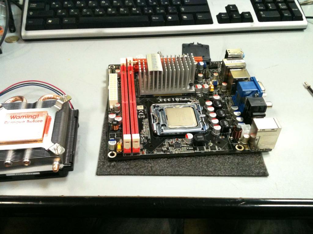

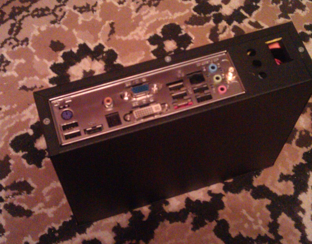

    Имеется авто Mazda 6 New
    Железо:
    -Мамка GeForce 9300-ITX WiFi LGA775 GF9300-G-E mini-ITX
    -Проц Core 2 Quad Q8200 (2,33GHz, 4Mb, FSB 1333MHz, LGA775) OEM
    -Кулер Titan TTC-NK54TZ (LGA775, low profile,3pin, тепловые трубки)
    -Жесткий диск 250GB WD2500BJKT SATA 7200 2.5 8m
    -Память 2Gb 800MHz DDR2 KVR800D2N5/2G CL5 низкопрофильная 2 штуки
    -Провод HDMI-HDMI (19pin to 19pin) 1,8м, экран.
    -БП M2-ATX (thx Stasik )
    -Дисплей с сенсором LCD BA7.0" 800x480 с HDMI+VGA+AV китайский
    -GPS модуль BU-353 USB
    -Arduino Nano
    -Адаптор звука AZ-FM 2 штуки
    -Фильтры mystery 2 штуки
    -Корпус mini-itx (thx Stasik )
    -Контроллер кнопок и штатного дисплея by Slider
    -Диагностика OBDII с е-бея
    -Yota Egg для тырнета
    -USB модем для тырнета где нет йоты.
    Шнурки-кабельки

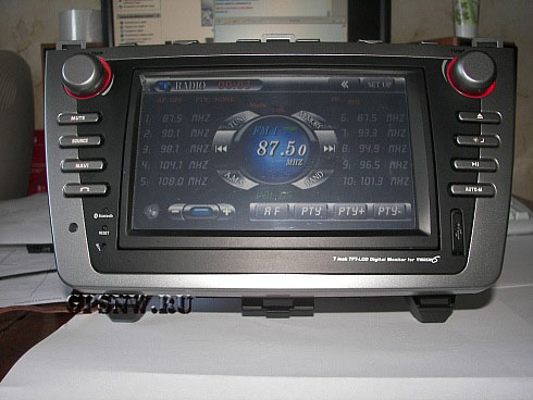

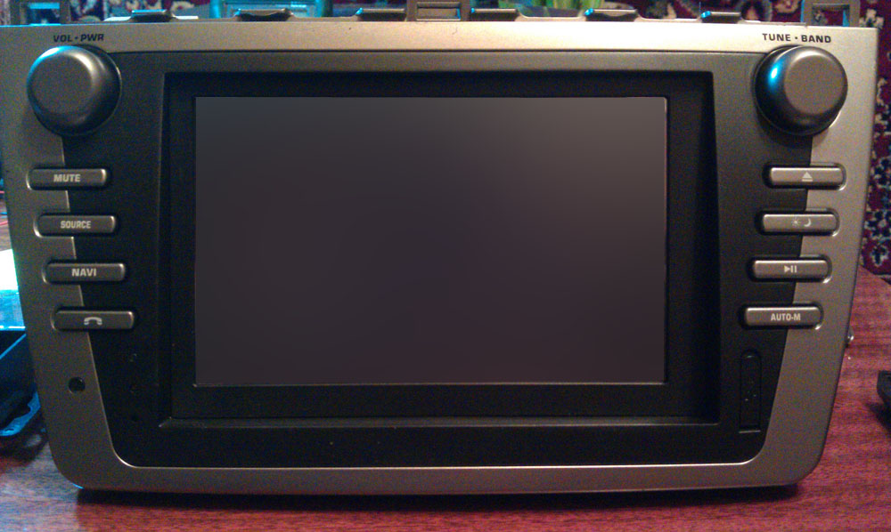

    Проект долго затягивался из-за невозможности изготовить нормальную морду для компа, не портящую дизайн торпеды.
    Благодаря камраду Rmario удалось заполучить морду от китайской бошки Redpower 7006HD.
    Благодаря Stasik'y сделали переходную рамку под матрицу для этой морды.
    На данный момент осталось грамотно подключить кнопки и подсветку кнопок на морде через ардуину, и настроить софт и фронт-енд.

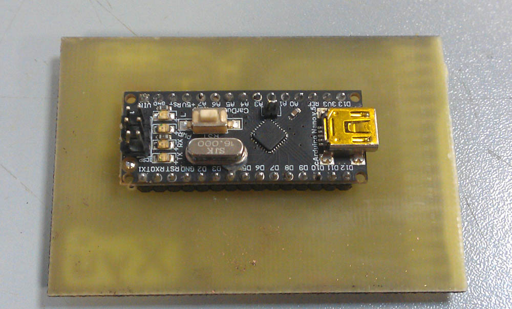

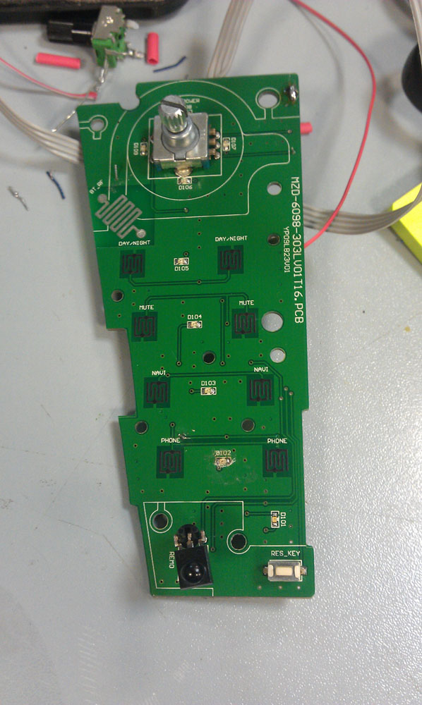

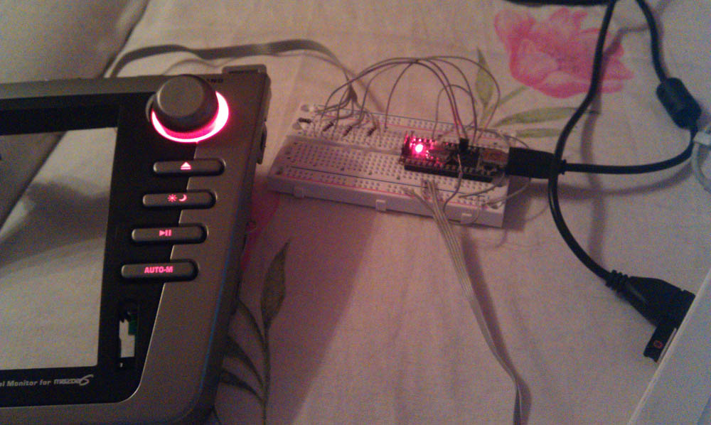

    Плата управления мордой.
    8 кнопок, 2 энкодера, автоматическая регулировка подсветки кнопок от штатного датчика света.
    В будущем планируется рейлизовать еще регулировку подсветки монитора и ИК примник.
