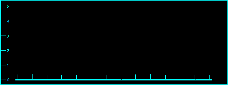

  9. #49
    По умолчанию Re: Осциллограф на Arduino .
    Только я ее еще не калибровал
  10. #50
    Модератор Аватар для XsanderS
    05.05.2008
    829
    414
    Яотносительно ее нарисую. 1 деление 10мс. Потом проверим, я с этой шкалой запускал сигнал с интервалом в 10мс выходит точно 3 деления 20 мс, относительно этого и буду рисовать, а там если че подправим.
