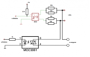

    Можно, но я не думаю что так проще будет, придется все светодиоды вместо последовательного соединения перепаять параллельно
    Кстати для гирлянд не потребуется симистор BTA138 с резисторами 330ом, достаточно будет одного оптрона MOC3061

    хм.. тогда это интересно...
    тогда, я так понимаю, 4 ножка оптрона пойдет на нагрузку, 6-тая + резисторы (те что для отсечки) - 220В, вторая пара резисторов тоже в 220 и на нагрузку.. верно?
    P.S. Вот бегло просмотрел даташит, я так понял к МОС3061 напрямую можно нагрузку до 1А подключать?

    Думаю что ток твоей гирлянды не больше чем 20мА

    Спасибо за схемку.. так и думал.
    Да, я тоже думаю что ток там маленький... на днях померяю.. просто я хочу не 10м (т.э. не 100св.), а метров 50м использовать... но и 500 светодиодов думаю без проблем потянет... тем более что они будут поканально работатть.. и на один МОС не более 150светодиодов будет.

    Вот начал разбираться со схемой и скетчем, который по ссылку выше...
    В схеме два вывода идут на ардуину, тот вывод, который одет на МОС в скетче описывается как int dimmer1Pin = 10, но вот не пойму где описывается вывод, который идет на 4n35? В скетче только в коменте сказано // interrupt 0 - (pin 2) ...

    Вот в этой строке
    attachInterrupt(0, zero, RISING);

    так а где там привязка к 2-ому пину..? т.э. если у меня будет 4-ре канала, то я же должен 8 выводов ардуино использовать?

    Можно бы было и прочитать что это за функция
    attachInterrupt(interrupt, function, mode)
    Задает функцию обработки внешнего прерывания, то есть функция, которая будет вызвана по внешнему прерыванию. Если до это была задана другая функция, то назначается новая. Большинство контроллеров Arduino умеют обрабатывать до двух внешних прерываний, пронумерованных так: 0 (на цифровом порту 2) и 1 (на цифровом порту 3). Arduino Mega обрабатывает дополнительно еще четыра прерывания: 2 (порт 21), 3 (порт 20), 4 (порт 19) и 5 (порт 18).

    Как я понял, достаточно одного вывода, для обработки внешнего прерывания... Т.э. если я буду использовать 4-ре канала, то всего выводов будет использоваться 5. Кстати, вот как раз нашел темку на эту тему... может кому пригодится: http://www.arduino.cc/cgi-bin/yabb2/...1230333861/all
