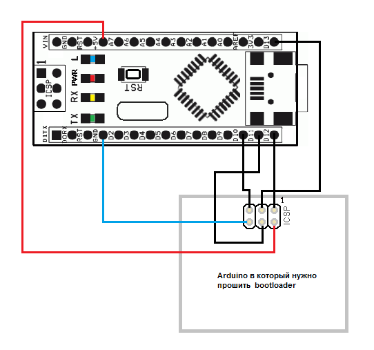

    Arduino-ISP программатор из arduino старое название программатора Mega-ISP. Данный программатор поддерживает не только прошивку контроллеров , но и запись в EEPROM
    Для использования arduino как программатор Mega-ISP нужно:
    1- Залить в Carduino выложенный ниже скетч.
    2- Распаять разьем ISP согласно схеме.
    3- Снять перемычку программного сброса.
    4- Запустить Arduino IDE и в пункте меню Tools> Board выбрать необходимую вам плату в которую хотите прошить bootloader
    5- Запустить режим программирования выбрав пункт меню Tools>Burn Bootloader> Arduino as ISP

    По умолчанию Re: Arduino-ISP программатор
    А для чего дублировать колодку ISP? Разве к стандартной на плате не те же самые выводы подведены?
    Почти те же самые, за исключением сигнала Reset
    Считаю что логичнее брать сигнал с разьема ISP , но схему уже нарисовал , лень переделывать
    Последний раз редактировалось Chip; 28.11.2011 в 15:30.
    03.06.2008
    320
    357
    По умолчанию Re: Использование Carduino как Arduino-ISP программатор
    Дык если перемычку снять, то как-же скетч заливать?
    Поправил
    03.06.2008
    320
    357
    А перемычку снимать с Кардуины или с той в которую шьется бутлоадер?
    03.06.2008
    320
    357
    А должна рулить именно Кардуина или можно, например Мегой?
    18.04.2012
    26
    185
    Вышеприведенный скетч не работает в среде Arduino IDE 1.00
    Вылетают ошибки
    У разработчиков есть версия посвежей.
    https://github.com/rsbohn/ArduinoISP...ArduinoISP.ino

    Вчера все попытки закончились неудачей.
    Вылезает ошибка
    avrdude: stk500_getsync(): not in sync: resp=0x00
    Сегодня сделал еще несколько попыток.
    В IDE 1.0 в examples есть скетч ArduinoISP
    Попробовал шить бутлоадер им.
    Теперь не загорается светодиод ошибки , и сама ошибка другая и возникает не сразу, а с небольшой задержкой
    avrdude: Yikes! Invalid device signature.
    Double check connections and try again, or use -F to override
    this check.
    Это ошибка говорит от том что контроллер не читается
