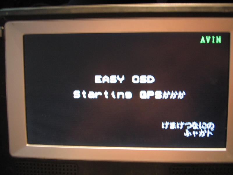

    ребят сильно не пинайте и извените что немного не потеме.Растолкуйте как работать с MAX7456
    На gps телеметрии вышла из стороя эта микросхемка,а точнее входной видео сигнал не не поступает на видео выход вместо видео черный экран с данными телеметрии.Купил новую впаял.И теперь вместо положенных букв и цифр какието иероглифы но зато видео сигнал проходит.Как поправить это дело? Возможно ли слить данные со старой микрухи и влить в новую и как это сделать?

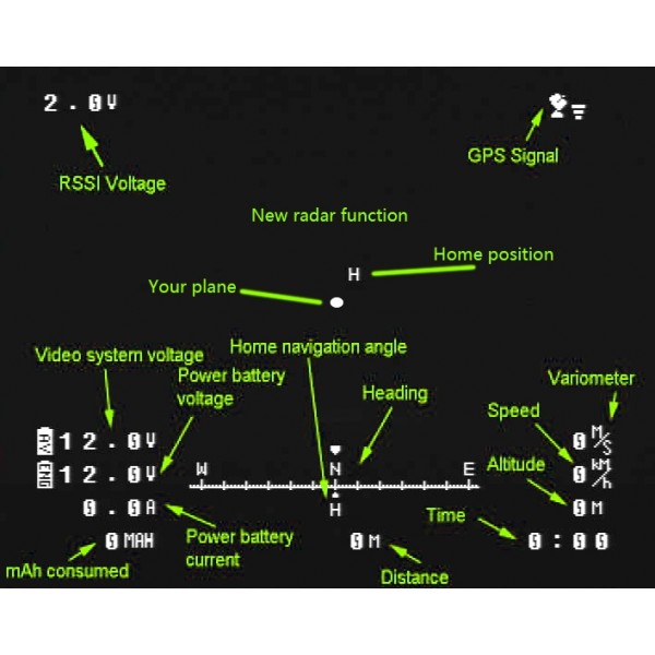

    Вот только не могу понять .... Если я нарисую шрифты в какомто определенном порядке ,скажем так от балды как они будут выводится на экран.На картинке ниже, то как они должны распологаться ,понятно какой символ что отображает.Если я правильно понял символы должны быть расположенны в какомто определенном порядке для макса чтобы проц (в моем случае STM32F) брал определенный символ и ставил его в определенное место.Как узнать какой символ куда воткнуть при рисовании шрифта мне непонятно
