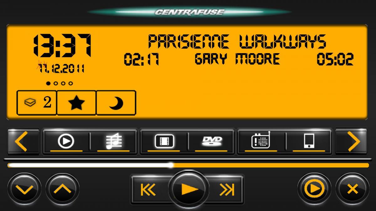

    Здравствуйте!
    Подскажите пожалуйста, как единицы сделать такими, что бы не были на семёрку похожи.
    и как кнопку перетащить, чтобы не закрывала другую, и основное окно вверх подтянуть.
    И ещё вопрос не по теме, сильно не пинайте, где покопаться, чтобы музыка после загрузки автоматом запускалась? В настройках кнопка активна, но стоит выйти из CF и по новой зайти, так нужно музыку заново грузить и указывать с какой папки (в настройках всё прописано).
    Да и спасибо за проделаную и проделываемую работу. Это здорово!

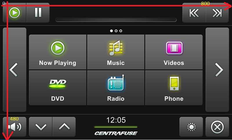

    спасибо большое! А по циферкам не подскажете? Или это не так просто сделать самому?

    исходи из токо что система координат такая, а там еще орентируйся от кнопки volumeup по моему. отступи от нее кдето 86 пикселей и вроде там будет твоя кнопка, и также с положением окна
