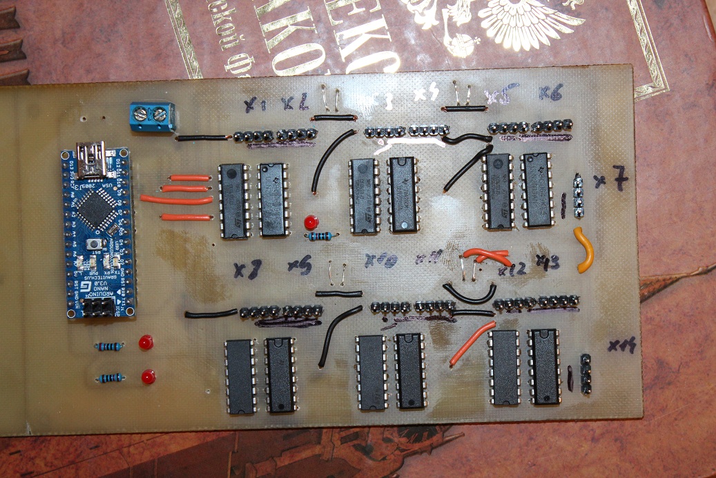

  5. #685
    23.09.2011
    37
    37
    194
    По умолчанию Re: Фоновая подсветка телевизора Ambilight
    плата готова.
    пока упёрся в прошивку.
