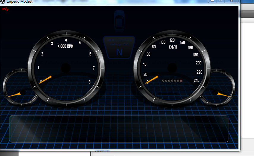

    собрать то собрал пока так
    а вот теперь как то скомпилировать )))

    Прогу для линукса , винды или андроида можно на QT Creator написать, исходник как раз на нем написан
    Попробовал собрать на QT Creator, но вылетает ошибка компилятор не видит либы ftdxx.lib, хотя она лежит в указанной папке
