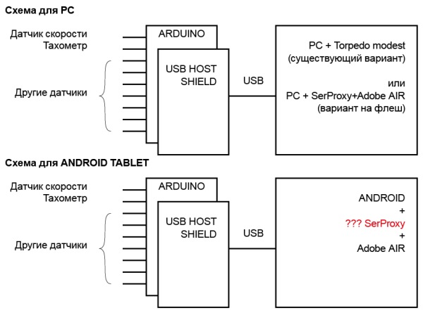

    На данном этапе я себе представляю проект в таком виде (см. вложени).
    Существующие проблемы:
    1. Насколько я понимаю, то корректное измерение частоты коленвала и датчика скорости пока не реализовано. Прошу поправить если не прав.
    2. Так как Флеш не работает напрямую с физическими портами, то используется Serial to Socket Server. Для РС это не проблема. А для Андроида я не нашел готовую реализацию (гуглил целый день, и наши, и англоязычные ресурсы). Однако существуют исходники на С++. Подозреваю что их можно откомпилить под Андроид. Что скажет Сhip?

  5. #225
    Я не чего не скажу , потому что с андроидом никогда не сталкивался
  6. #226

    Да я тоже не сталкивался. Андроид привлекателен большим выбором недорогих и компактных устройств. Я например себе в машину ноут ставить вместо приборки не хочу. А что по первому пункту?
  7. #227
    Первый пункт реализую, только не частоту , а число импульсов в секунду(обороты) и колличество имульсов на 1метр. Остальные вычисления с плавающей запятой лучше на компьютере производить
  8. #228
    14.01.2012
    405
    355
    То есть получать количество импульсов компьютер будет каждую секунду? Не маловатая частота обновления? может лучше измерять длинну импульса и паузы? Потом в компьтере вычислять реальную частоту, и откалибровать по аналоговому тахометру? А количество импульсов на метр для каждого датчика скорости постоянно. Как все же скорость измерять?
  9. #229
    Конечно лучше длину импульса для для скорости , а для тахометра длительность за один оборот
