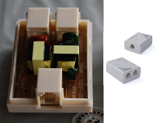

    Из телефонных подходит АDSL SPLITTER те что с модемом дарят, там два
    трансформатора по 300 Ом почти готовый фильтр кроме разъемов.
    Но басы уходят на ноль, а высокие режут ухи даже слышно как
    телеведущие причмокивают по тв (а сурдопереводчики матерятся, так тихо бл@#*...) ,
    но работает,
    Проверял так:
    выключал комп.
    усилок 100Вт на макс.
    подключаю усилок без фильтра на выход компа - слышу гул трансформатора,
    с фильтром никаких звуков воабче тишина

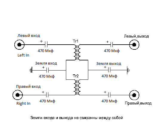

    может быть поставить буферные конденсаторы на вход и выход както так:

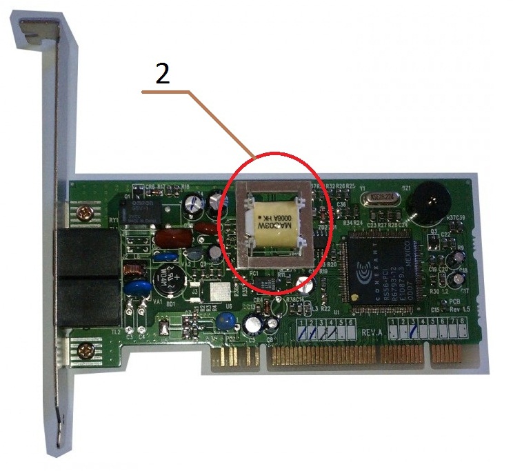

    А из самого ADSL MODEM-а, трансформатор, работает тоже, звук чуть тише но трансформатор там один так что, либо моно, либо два модема ковырять.
    Но лучше всего из старых телефонных DIAL-UP модемов трансформаторы
    нужно из двух модемов по одному трансформатору, они могут быть разные внешне,
    но работают одинаково хорошо, вот краткие данные одного из тр-а.:
    CM-99269
    Professional to HiFi Level Reduction Transformer
    Converts 600 Om Professional Level to HiFi Level
    Very Good Bandwidth (essentially flat to 60 kHz; -3 dB at 120 kHz)
    Very Good CMRR: 112 dB at 60 Hz
    +18 dB nominal voltage step-down
    Low profile package; pc mount
