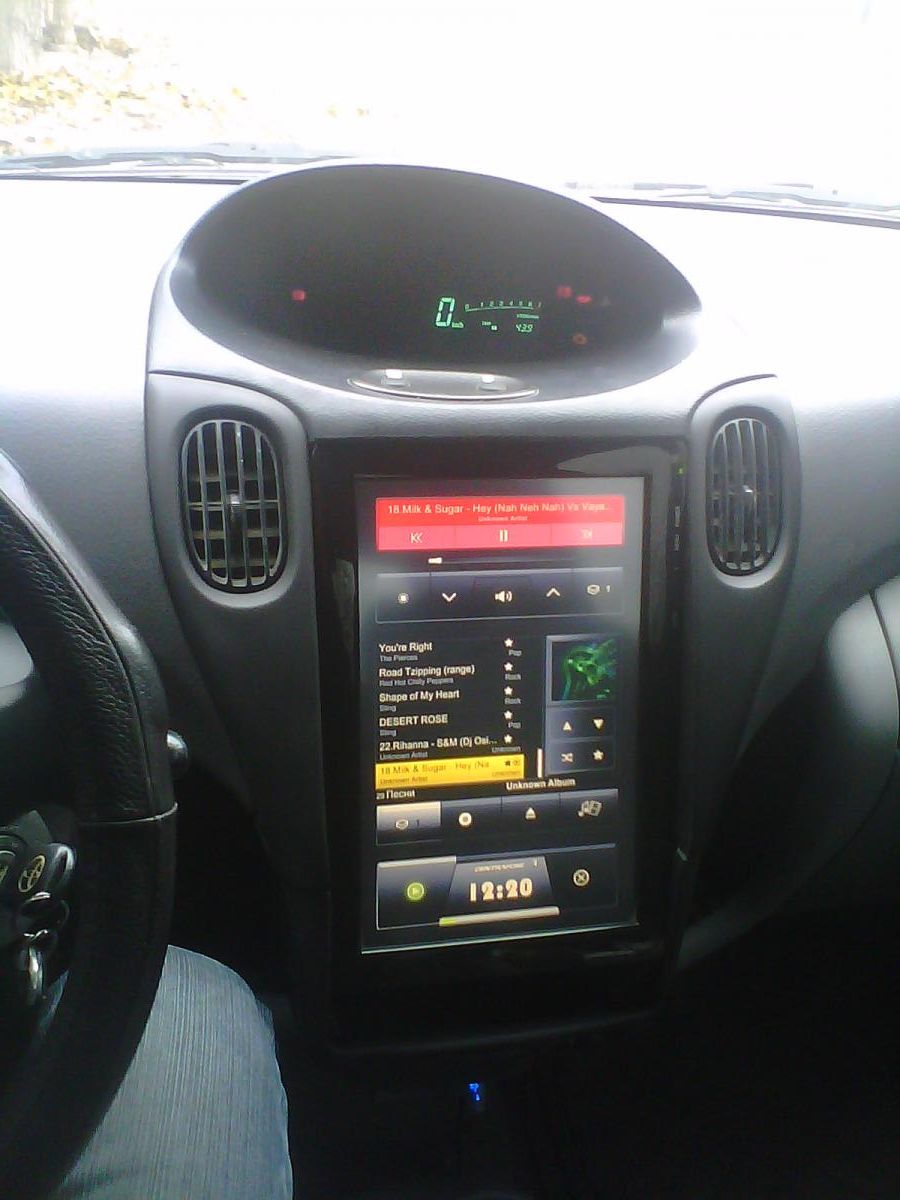

    Гуру Аватар для reanon
    02.03.2009
    927
    712
    Вообще-то, мне желательно 12" широкоформатный, но пока и 10" сойдёт. Сорри за офтоп
    Я себе поставил вертикально 12,1 с DVI
    http://www.szometer.com/en/Products01.asp?proid=11

    Всё таки, я думаю, что нужно придумать панель приборов со своим блоком управления и загрузки или на основе планшетника, чтобы он не зависел от основного компа, а мог только брать дополнительную информацию с CarPC. Я хочу полностью заменить панель приборов в своей машине на дисплей и будет не очень хорошо, когда в дороге основной комп зависнет или ещё что-то с ним случится. Тогда и все показания приборов будут недоступны.
    Так я к этому и пришел.
    Я буду собирать на мини матери,на урезаной винде или линухе
    А пока у меня вот так
