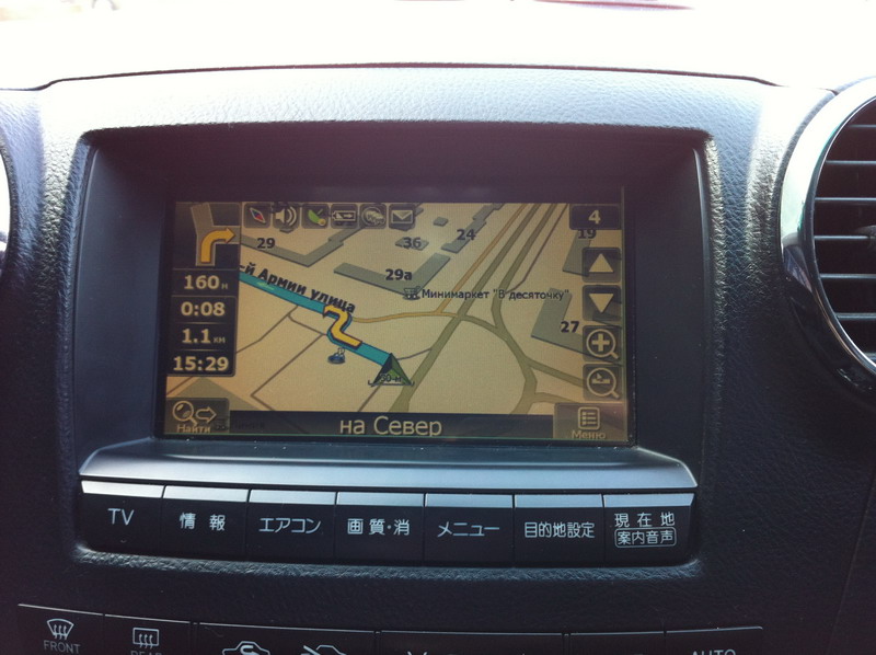

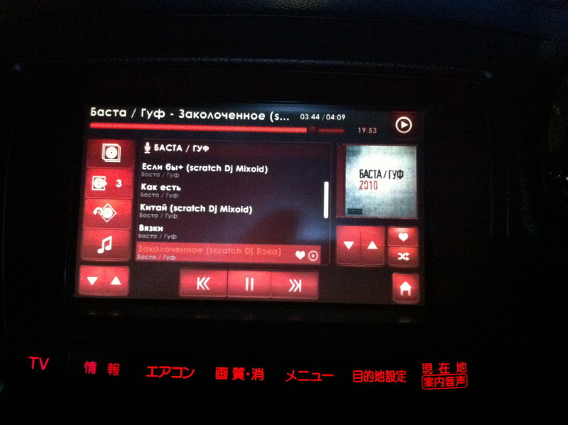

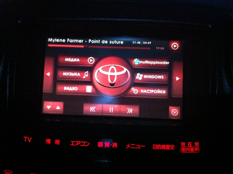

    Сегодня прокинул питание сечением 4кв. мм, плюс и минус от клемм аккумулятора.
    Помех не стало меньше ни на грамм, что по видео бегут еле заметные полоски, что звук.
    Чувствую, придется лезть с паяльником к блоку питания, фонит он будь здоров...
    По софту - выкинул PowerStrip и настроил Soft15Khz, все работает отлично!
    Скоро обновлю первое сообщение, дополню ссылками на установленный софт и его настройки.
    Ну и несколько фоток, чтобы не было скучно:
